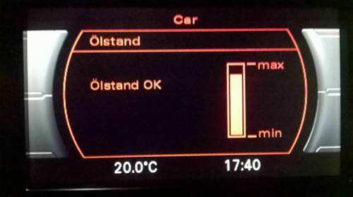

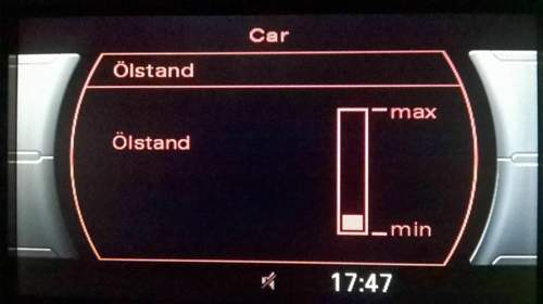

Hallo Jungs, mal 'ne Frage, die zwar nicht so speziell, aber doch schon etwas mehr als allgemein zum Thema passt.
Es geht um die elektronische Ölstandsmessung.
Auf den Fotos seht Ihr einmal den Stand ca. 5 min. nach abgestelltem Motor (85%, was aufgrund der vor etwa 6.000 km durchgeführten Instandsetzung und vieler voriger Messungen so zu erwarten werden durfte) und auf dem anderen aber dann den Stand (15%), nachdem lediglich die Motorhaube kurz offen war. Diese Anzeige "beruhigte" sich auch nicht wieder... :o
Nach einer weiteren Testfahrt mit anschließender Messung zeigte er dann wieder ca. 80% an, was mich jetzt nicht weiter beunruhigen sollte. Aber diese merkwürdigen 15% kneifen mich doch schon etwas, weshalb ich hier nun die Frage stelle, ob (sich) das jemand plausibel erklären kann...?
Danke im voraus... ;)

Hat das Auto gerade gestanden?
am 9. November 2016 um 13:47

@fotzibaer1 schrieb am 9. November 2016 um 14:40:26 Uhr:
Alles perfekt für eine Messung, so wie es sein muss (kenn mich da inzwischen sehr gut aus!), sonst hätte "er" auch gemeckert, dass die Anzeige nicht korrekt sein könnte...
PS: Mir fällt gerade doch ein Unterschied in der Anzeige auf:
Bild 1: "Ölstand ok" --> also wie gewohnt
Bild 2: "Ölstand" --> OHNE "ok", hä...??
PS2: und die allg. Temp.-Einstellung der Innenraumheizung (drunter) zeigt er auch nur beim ersten an (20.0°C)... Isch wär bleede...
Unterhalb der Hälfte der Anzeige zeigt er kein 'OK' mehr an! Die Schnellmessung zeigt bei mir immer 2-3 Balken mehr an als die Messung nach 50Km mit geschlossener Haube.
@zackzack14 schrieb am 9. November 2016 um 19:36:45 Uhr:
Aha zum fehlenden "ok", klingt plausibel, aber diese Abweichung wie in meinem Fall geschildert ist doch arg frappierend...
...und dazu noch konträr zu Deiner Erfahrung, da bei mir die "Schnellmessung" deutlich weniger anzeigt...
am 9. November 2016 um 20:23
....nimm einen Oelmeßstab...
Mit Messstab ist man besser bedient oder man gibt besser nicht so viel auf die Anzeige. Ich schaue mehrmals im Jahr mit VCDS nach Fehlermeldungen etc. und auch nach dem Rohwert des Ölsensors in der Ölwanne. Die Werte vom Sensor in VCDS stimmen genau und wenn man das Fahrzeug leicht bewegt ändert sich der Wert auch sofort. Ich habe teilweise Abweichungen von 0,3 - 0,4 L zur Anzeige im MMI. Warum das so ist k.a.
Das Verhalten erinnert mich aber an meine nachcodierte Batterieanzeige. Nach dem Volladen der Autobatterie zeigt die Anzeige teilweise nur 60% an und einen Tag später nach einer kurzen Fahrt 100% und wieder einen Tag später obwohl nicht gefahren nur 40%.
Wenn ich direkt nach einer Fahrt die Haube öffne und keine Zeit abwarte zeigt die Schnellmessung auch weniger an.
Wartet man jetzt z.b 10 Minuten sieht man wie alle paar Minuten ein Klötzchen dazu kommt während das Öl in die Wanne zurückläuft.
Ich würde schon fast meinen das die Anzeige einen berechneten Mittelwert nach 50Km Fahrt anzeigt. Direkt nach der Fahrt die Haube geöffnet zeigt die Anzeige erst weniger als diesen Mittelwert an um sich dann nach 10 oder 20 Minuten sogar oberhalb des Mittelwerts einzupendeln. Vor der Tpi1 war das Verhalten der Anzeige bei mir auch anders.
Hm, ok, dann nehme ich das jetzt mal so hin.
Allerdings birgt das ja die Gefahr, dass man vor lauter - und unberechtigter - "Panik" dazu genötigt werden könnte, zu viel Öl nachzufüllen... Und gemäß Handbuch sollten ja schon 2 min. Wartezeit reichen, um ein Messergebnis zu erhalten. Aber das scheint eben nach dem Öffnen der Haube nicht mehr zu passen...
Hoffen wir mal, dass wenigstens die Warnmeldung, dass 1 Liter nachzufüllen ist, dann realistisch ist und man sich auf diese verlassen kann. Wobei, wenn die dieselbe "Messanordnung" verwendet, ist der ja im Grunde auch nicht unbedingt zu trauen...
Ja, ich weiß, im Fall der Fälle trotzdem schrittweise halbe oder weniger Liter nachfüllen...
Wenn ab 0,5 l Ölverlust das "OK" im Display fehlt, ist es also schonmal nicht OK weiterzufahren bis 1 ganzer Liter Öl fehlt und die Öllampe geht.
Spielt vllt. auch mal eine Rolle.
