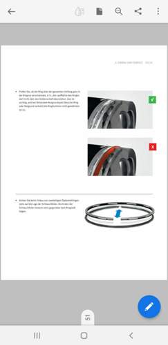

Also die Werkstatt sagt es sind gehärtete kolben darunter kann ich nichts aber auch nichts vorstellen. Ich selber sehe halt nur das es kein wellenring ist sondern das es lange streifen sind als ölbohrungen die auch bicht wirklich groß aussehen
Nachtrag habe mal nachgeforscht ich mein es ist so ein schlitzring mit schlauchfeder . Ist das gut?
hier steht im Kasten ...experimentierte...was von Wellenfeder
https://www.autobild.de/.../oel-saufende-tfsi-motoren-11525331.html
und drunter dann noch was von Wellenring, nach 4 vorherigen Varianten
edit: vom Gefühl her würde ich nur den Wellenring haben wollen, große Ablaufquerschnitte, alles andere würde ich erstmal als Getrickse abtun

Also die Kolben die du drin hast sind schon richtig gut. Die haben bei den Kompressionsringen schon die eingelassenen Stahlringe zur Verstärkung drin. Ok, der Ölabstreifring ist noch der schmale, hat aber echt richtig breite Ölablauföffnungen.
Mit den Kolben brauchst du dir keine Sorgen machen. Falls du dir unsicher bist dann immer vor dem Ölwechsel aller 15t km eine Ölschlammspülung machen. Das löst Verkokungen.
@typfred schrieb am 15. Januar 2021 um 06:28:00 Uhr:
Die liegen aber in einer Hohlkehle mittig von der Höhe her und reichen nicht bis an das untere und obere 'Ende' der Kehle. Ganz schlicht gesehen läuft da IMHO in der Aufwärtsbewegung das Öl unterhalb, und in der Abwärtsbewegung das Öl oberhalb des Schlitzes nicht ab. Auch wenn es ein dynamischer Vorgang ist.

Schau dir bitte das Foto noch mal an. Der Ölabstreifring sitzt mit Spalt in der Ringnut. Es ist also in der Aufwärtsbewegung oben ein kleiner Spalt und in der Abwärtsbewegung unten ein kleiner Spalt.
Wenn sich da Öl befinden sollte kann das entsprechend hinter den Abstreifring laufen. Das passt schon.
