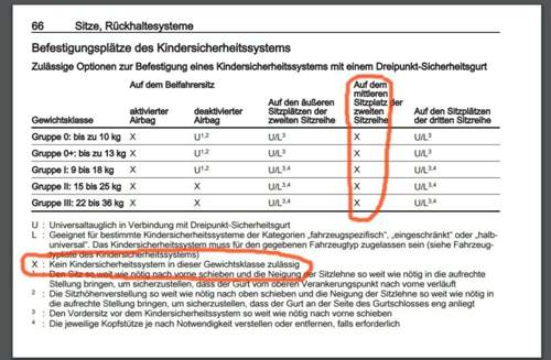

ich kann es kaum glauben: auch beim facegelifteten Zafira ist es nicht erlaubt, ein Kindersitz in der zweiten Sitzreihe in der Mitte zu montieren. Siehe Seite 66 im Manual:
https://www.opel.de/.../OM_Zafira_ID-OZACOLSE1608-de_30_20160908.pdf
Einziger Vorteil: eine Probefahrt kann ich mir sparen. :-(
Viele Grüße,
honzaaa

@Formond schrieb am 14. Oktober 2016 um 20:06:12 Uhr:
Eine sitzschale ist aber ok. machen wir auch so. ein richtiger kindersitz, wie maxicosi und nummer größer ist hier wohl gemeint. mein foh zb. sagte mir ,davon wisse er nichts und fragt bei Opel selbst nach. und versicherte mir, ist kein Problem. tja was stimmt nun? solange die Sicherheit des kindes nicht gefährtet ist..... ja ich weiß, und dann ist da noch der rechtliche quatsch. in diesem sinne,
Ich gehe davon aus, dass auch Sitzerhöhungen nicht erlaubt sind - deswegen spricht der Manual allgemein über Kindersicherheitssysteme nach ECE Norm und nicht explizit über Kindersitze ("Wahl des richtigen Systems, S. 64-65). Und die ECE Norm und Gruppe 2/3 findet sich zumindest auf unserer Sitzerhöhung wieder.
honzaaa
