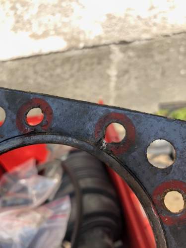

Themenstarteram 15. Juli 2022 um 7:00
Hallo es geht um einen Hoflader. Gestern hat er noch weiß aus dem auspuff geraucht und heute hat er anscheinend angefangen öl zu spucken aus dem auspuff. Ein kurzer blick mit dem ölmessstab hat gezeigt dass viel zu viel öl im motor ist.
Defekte kolbenringe?
Was könnte das sein?

denke eher an die Zylinderkopf-Dichtung
Themenstarteram 15. Juli 2022 um 15:06
Das war auch meine Vermutung. Hoffentlich ist nicht mehr kaputt da er schon heftig Öl aus dem Auspuff gespuckt hat. Wie kann es sein dass nach 200h die Zylinderkopfdichtung defekt wird?

Themenstarteram 20. Juli 2022 um 12:33
200h seit Neukauf und Ölwechsel. Laut einem Landmaschinenmechaniker ist die Zylinderkopfdichtung defekt. Man hat auch direkt gesehen beim Abnehmen des Auspuffes dass dort Wasser drin war am dritten Zylinder.

Ist der Kopf noch drauf ?
Themenstarteram 20. Juli 2022 um 12:59
Nein alles abgebaut.
Er schaut sich noch nach Ersatzteilen um, aber ich glaube dass das nichts wird...

Themenstarteram 20. Juli 2022 um 14:29
Anscheinend ist diese kleine Kerbe dafür verantwortlich dass das Kühlwasser aus dem Kanal in den Zylinder gekommen ist. Dann hat sich das Öl so lange verdünnt bis es hochgedrückt worden ist und aus dem Auspuff gespritzt ist.
