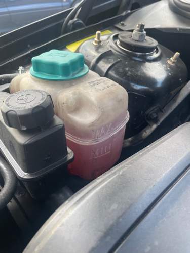

Noch einmal ein kleines Update:
Nach dem fahren steigt die Kühlerflüssigkeit um die max Schrift an (Bild). Blubbert auch nachdem der Motor aus ist noch weiter…auch wenn der Motor an ist blubbert es nicht stärker.
Wenn es die Abgase durch die Kopfdichtung drücken würde dann würde es doch eigentlich aufhören wenn der Motor aus ist oder?!
Werde jetzt einen neuen Behälter bestellen, co Tests und mir mal in den nächsten Tagen die Kerzen ansehen.
@dergeiiger also dass bei warmem Motor die Kühlflüssigkeit ansteigt ist normal. Wenn die 7L Kühlflüssigkeit sich ausdehnen, da passiert schon n bisschen was. Je nach dem wie hoch der Flüssigkeitsstand bei kaltem Motor unter Max ist kann es natürlich sein, dass er warm über max steigt.
