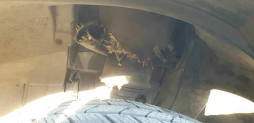

Auf dem Heimweg hat es an der Fahrerseite wie eine Bombe geknallt.
Da das Fahrzeug zu hoch war ging die Luftbalge kaputt.
Wieder zurück gefahren meinte der servicemeister, die luftbalge war rissig und so oder so wäre er kaputtgegangen.

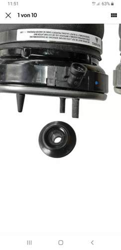

leider fehlt mir dieser Gummi unter der Schraube also vom Domlager.
Ich sende mal ein Bild dazu ich finde diesen gummi nirgendswo weder Bmw noch im einzelteillager.
Kann mir jemand Helfen oder mal einen link senden, wo mann so was kaufen kann.
Es ist schon krass bei jeder unebenheit knallt es bei in die karosserie am Rad.
Wer einen link kennt kann es hier oder Pn posten.
