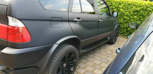

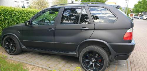

Als das Auto 1jahr stand war es auch so gewesen. Als ich Ihn wieder in betrieb nahm.
Da brachte ich Ihn genauso zur Bmw und die haben mir das gemacht und dann ging es wieder.
Aber diesmal meinen die der Drucksensor zeigt einen Fehler an.
Vorher haben die das aber auch hingekriegt.

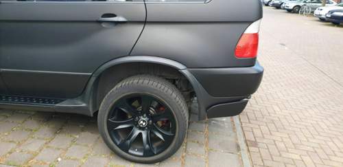

Das Auto ist jetzt richtig keilform geworden, nachdem Bmw drangespielt hat.
So ist der stand jetzt und Hopellt wie hässchen beim fahren.

Der ist ziemlich voll aufgepumpt hinten was nicht gut ist für die luftbälge hinten, ich würde erst mit Inpa / Rheingold den höhenstandabgleich durchführen und wenn es nicht klappt erst dann den drucksensor auswechseln.
Fehlerspeicher löschen, Höhenstände per manuellem Hoch- & Runterfahren in INPA/ISTA annähernd auf die gleiche Höhe stellen (710 mm zwischen Unterkante Felge und Unterkante Kotflügel). Dann Höhenstandsabgleich mit ISTA durchführen.
Wenn danach noch ein Fehler auftritt, auslesen und Fehler hier posten.
Habe heute Bmw gefragt die meinten die haben es mit dem Höhenstandsabgleich gemacht, nur leiser ohne erfolg nach betätigung des knopfes schiesst wieder hinten zu hoch.
Laut system sagt das gerät das dieser stand korrekt sei.
Morgen wird der Drucksensor ausgetauscht.
Mal sehen ich habe hoffnung das es danach wieder geht.
