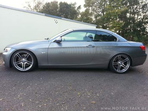

Naja meine Leidensgeschichte geht ja schon etwas länger... Mein E93 hatte ab Werk kein M-Paket und hat sich bei hohen Geschwindigkeiten und in schnellen Kurven gruselig gefahren (springen, versetzen). Habe dann das M-Paket nachgerüstet inkl. Fahrwerk (Werkstatt). Er ließ sich auch deutlich besser fahren, war vorne aber viel zu hoch und hinten zu tief, daher habe ich jetzt nur Federn rein gemacht, weil das Geld was das M-Fahrwerk gekostet hat gebe ich aus Prinzip jetzt nicht nochmal aus für ein Gewinde. Ich mache mal Bilder morgen bei Sonne, hinten hat er sich nur wenig gesetzt vorne nochmal 1cm bis jetzt. Ich bin eigentlich zufrieden =)
Hier das versprochene Bild...
20131029-152346-1

Sieht gut aus!

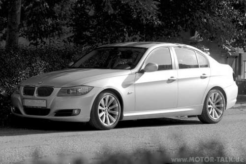

Vielleicht haben sie auch vergessen die Domlager zu wechseln. Die M-Stützlager bringen vorn schon fast 1cm, die vom X-Drive oder Z4 noch ein paar mm mehr.
Bei meinem Schnitzerfahrwerk sollte es vorn 25 und hinten 15mm tiefer werden, aber ich habe die normalen Stützlager dringelassen. Ergebnis: vorn "nur" -18mm und hinten -15mm. Passt mir so. Keilform braucht kein Mensch😉
Schnitzer
