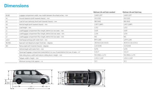

Liebe Comunity,
kann mir jemand genau sagen, wie hoch der T7 Edition mit den 18Zöllern ist?
Die Angaben im Internet beruhen ja auf einer Konfiguration, die abweichen kann je nachdem welche Felgen und Reifengröße man hat.
Wäre hiflreich, wird cm-Arbeit in der Garage mit der Höhe :D

Laut COC Papiere ist meiner 1889 mm habe aber keinen Edition, dafür die Tieferlegung um ca 20 mm.
Grüsse
Danke. Ohne Tieferlegung dann 1909mm

Der T7 ist im Standard auf der Homepage mit 1907mm angegeben...aber höher wird er wohl nicht trotz größerer Felgen, allenfalls die 2mm wie bei @DiMa31
Die Höhe bleibt ca gleich.

Moin.
Bei uns ist es auch knapp mit der Garage.
Durchfshrtshöhe 1,94m.
Sind ca 2cm Platz beim reinfahren. Haben keine Tieferlegung.
Also die Maße mit ca 1,91m sind realistisch.
