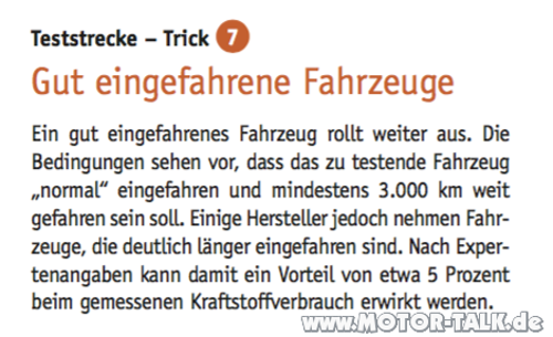

Eine Steigerung der Vmax nach einigen tausend Kilometern ist schon möglich. Die DUH führt hohe Laufleistungen auch als einen der "Tricks" für NEFZ Einsparungen, weil sich der Verbrauch noch deutlich reduzieren kann.
Ich habs allerdings selbst bei meinen Autos noch nicht beobachtet. Wohl aber auch weil die Vmax für mich nicht wichtig ist. (Mein aktueller hat noch nie seine Vmax gesehen.)
Screen-shot-2016-05-07-at-10-39-10
Das kann sogar gefährlichh werden, da die Bremsen sich auch erst einschleifen müssen und deshalb am Anfang auch noch nicht die volle Bremsleistung zur Verfügung steht.
@dieselschwabe schrieb am 7. Mai 2016 um 10:42:08 Uhr:
Die DUH führt hohe Laufleistungen auch als einen der "Tricks" für NEFZ Einsparungen[/url], weil sich der Verbrauch noch deutlich reduzieren kann.
Hab ich bei meinem (auch wenn da noch länger nicht von hoher Laufleistung gesprochen werden kann) neuen auch beobachten können: die ersten paar tausend km hat sich der Verbrauch bei 11,6 Liter eingependelt und geht jetzt gefühlt Woche für Woche um 0,1 nach unten obwohl sich mein Fahrprofil nicht geändert hat und ich sehr sehr häufig im Sportmodus unterwegs bin.
