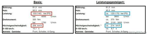

Ich möcht mal sehen was die Höchstgeschwindigkeit ist vom Sharan.
Ich habe meinen letzte Woche bis 214 kmh gefahren. (170 PS DSG)
Diese Geschwindigkeit wurde mit MFA digital angezeigt.
Mein Navi 315 gibt die wirkliche Geschwindigkeit nicht (nach meiner Kenntnis).
Ein Tuning über Optimierung wird nie den Erfolg bringen die Höchstgeschwindigkeit zu steigern. Mehr als 10 km/h sind da nicht drin. ICh weiß nicht was ihr für Vorstellungen habt. Überlegt mal wieviel Leistung eine Limousine haben muss um sauber 250 zu fahren. Der R36 fährt abgeregelt 250, offen sind es nicht mehr als 270 / 275 km/h
Und hier sprechen wir von einem Auto das auf Geschwindigkeit getrimmt ist und mit einem Motor mit 3,6 Liter und 300 PS aufwarten kann.
Die 140 PS-Triebwerke sind in der Regel bei 208 km/h begrenzt. Das mach VW um einen Unterschied zwischen 170PS-Version und 140 PS-Version überhaupt bemerkbar zu machen. Oder wer gibt freiwillig so ein haufen Kohle mehr aus und hat kaum Unterschiede. Verarscht wurden die Passatfahrer mit dem 170 PS PPD-Motore. Jeder 140 PS war standhafter und hatte ohne V-MAX Begrenzung auhc noch die selbe Endgeschwindigkeit. Dann wurden die 170er auch noch über Motorsteuergerätupdat von der Leistung runter genommen, da die Maschinen das nicht ausgehalten haben.
Denn die Endgeschwindigkeit ist eben offen fast identisch.
Man kann das auch auf den Seiten der namhaften Tunern nachlesen.
Den Testwagen den ich gefahren bin mit 140 PS lief Tacho 210 und der 170er war nur unwesentlich schneller. Da waren es vllt 7 km/h mehr. 220 stand nie auf der Uhr. Aber dafür hab ich A den Wagen nicht gekauft und B ists mir auch sch....egal. Selbst mit 250 PS wird der Sharan nicht 250 fahren......denn das Getriebe müsste ganz anders abgestuft sein, damit Leistung in dem Drehzahlbereich überhaupt verfügbar ist. Da muss man schon ne Schaufel Leistung draufpacken um bei 4000 noch ordentlich Kraft aufs Getriebe zu bekommen.
Interresant ist die Optimierung für die Elastizität, und da trennt sich die Spreu vom Weizen. Wenn ich sehe wie da mein Passat ab geht, ohne DPF und offen sieht kein 170er nur annähernd Land :D
Allein der Partikelfilter hat den Wagen schon eingebremst aber das ist Geschichte :D
Ich hab mal die Leistungsdaten von der ABT-Homepage angehängt. Da sieht man es sehr deutlich.
Deutlich ist der Unterschied bei der Beschleunigung, darum geht es auch bei der Optimierung "Durchzug"
Und der Unterschied der Endgeschwindigkeit kommt alleine wegen der Herausnahme der V-MAX Begrenzung zustande.

Die Höchstgeschwindigkeit is die einfachste Weise zu prüfen ob ein Motor seine Leistung bringt.
Klar, der Sharan ist kein Sportwagen, aber geht schon gut ab auf die Autobahn.
Nö das ist mit Sicherheit nicht so (wer hat dir denn das erzählt?). Denn in dem Drehzahlbereich hat er keine 170 PS mehr.
Denn auch der 140 PS fährt genauso schnell, zumindest wenn die V-Maxbegrenzung raus ist.
Wenn du wissen willst ob dein Sharan die Leistung bringt die er bringen soll, dann geht das nur über einen Prüfstand.
Hätte dein Sharan aufgrund der Serienstreuung nur 155 PS würdest du das definitiv nicht an der Endgeschwindigkeit merken.
Mein Passat lief mit 140 PS nach der Ausprogrammierung der V-Max Begrenzung 215 und mit 185 PS und 410 Nm schafft er auch nur 225 (Tacho) max. 230. Aber der Beschleunigungsvorgang ist ungleich spektakulärer :D

Wenn er nur noch 195 (Tacho) läuft, bringt der Motor nicht mehr die volle Leistung. Das hat mit dem Wetter nichts mehr zu tun.
Wurde der Fehlerspeicher schon ausgelesen? Ansonsten mal den Ladedruck vom Turbolader und den Einspritzdruck vom Common-Rail-System prüfen lassen. Beide Werte sind für die Leistung ausschlaggebend.
Nicht das der Partikelfilter zu ist bzw. die Sensoren am Partikelfilter falsche Werte liefern und so das Steuergerät die Leistung runterregelt. Müsste aber alles im Fehlerspeicher sichtbar sein, ebenso ob alle Temperatur-Sensoren in Ordnung sind.
Ansonsten einfach mal die Handbremse lösen. ;) oder prüfen, ob die Bremsklötze nicht anliegen und die ganze Fuhre einbremsen.
Themenstarteram 18. Juni 2012 um 22:00
Heute auf der A2 habe ich bei leichtem Gefälle 220 Tacho erreicht.
Also glaube ich das alle 170 Pferde noch da sind.
