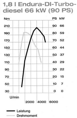

Dass das Drehmoment ab 4000 U/Min abflacht, ist normal, weil bei höheren Drehzahlen einfach nicht mehr genug "Zeit" für eine "kraftvolle" Verbrennung, bleibt. Ab 4500 kommt dann der nächste Einbruch.
Die TDCI gehen selten über 4500 U/Min.
Mein TDDI hat bei 5000 U/Min auch keine sonderlich hohe Leistung mehr.
Hier mal ein Ford Diagramm vom TDDI. Ist nahezu identisch mit dem TDCI, nur, dass PS und NM beim TDCI halt höher sind.
Aber die Leistungskurve ist nahezu vergleichbar, weil es dieselben Grundmotoren sind.
Drehz-tddi
