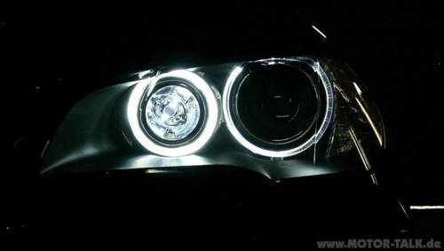

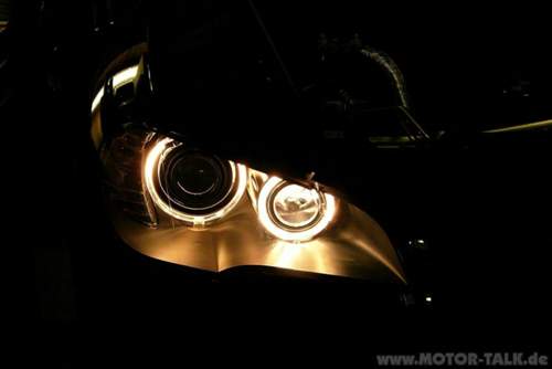

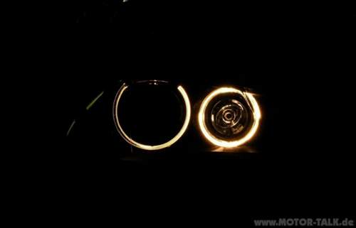

So,liebe Kollegen.....draußen haben wir geschmeidige 8°C und es ist vollbracht!
Aber der Reihe nach......
Zuerst hab ich die Deckel von den TFL-Leuchtmitteln runtergewuchtet, gehen schwer aus der Raststellung raus, aber 1/4 Umdrehung und die Telie sind frei, dann die originalen Halogenleuchtmittel raus (ebenfalls eine leichte Drehung und die Dinger kommen raus, dann die Kabelstecker von den Glühdirnen abziehen, dazu die 2 feinen Klammern an den kurzen Seiten der Stecker minimal nach außen drücken und gleichzeitig leicht am Stecker ziehen, dann clipsen die Teile leicht aus. Hierbei vorsichtig sein, danit die feinen Rastklammern nicht abbrechen.
Ich hab die Vorschaltkästen der LED-TFLs mit dünnem Armaflexband (temperaturbeständiges Isolierband, wird normalerweise zur Isolierung von Rohren verwandt) an den beiden Außenflächen umwickelt (1 Lage, siehe Bild) und das Ganze anschließend mit selbstklebendem Alutape absichern, damit das Armaflex bei Wärme nicht aufgeht. Diese Maßnahme dient dazu, das die Vorschaltgeräte nicht im Scheinwerfergehäuse schlagen (die Teile sind kpl. aus Metall) und evtl. Klappergeräusche oder Vibrationsschäden verursachen.
Dann die Vorschaltgeräte am Fahrzeug anstecken (Stecker passen perfekt), die Stecker im Scheinwerfer UNTER den Reflektor des TFL pfriemeln und das VG hinterher schieben, passt hinein wie ausgemessen. Hierbei aber keine Gewalt anwenden, da der Lichtleiter des TFL (Plexiglasstab) senkrecht durch den SW läuft und nicht beschädigt oder verkratzt werden sollte. Dann nur noch das LED-Leuchtmittel am VG anstecken, in die Fassung rein, Deckel drauf und gut is das!
Meldung von der CheckControl gibts absolut keine, interessanterweise bleiben die VG der LEDs eiskalt, lediglich der Metallkörper, in dem die LEDs eingebaut sind, erwärmt sich minimal. Ich hab das Zeug angesteckt und 10 Minuten brennen lassen, alles nur minimal warm. Fragt mich nicht, wie die die CheckControl bescheissen, aber es scheint zu funktionieren.
Die Verarbeitung von den Teilen ist völlig ok, alle Drähte sind wärmebeständig (Silikonschlauchleitungen), die Stecker passen alle wie angegossen, verpolen kann man auch nix.......passt.
Das Licht wirkt minimal dunkler als das Originallicht der Halogens, kann aber auch an der Lichtfarbe liegen. Ich denke, die Bilder (farblich NICHT nachbearbeitet) zeigen es ganz gut.
LG Nik
