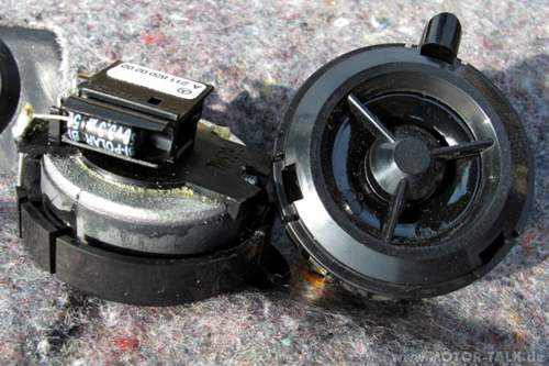

Es gibt jetzt eine Möglichkeit, den Sound in der C-Klasse zum absoluten "Spitzensound" zu veredeln!
Da Mercedes alle Lautsprecher ohne Frequenzweichen an das Soundsystem angeschlossen hat,
ist es kein Wunder, das es nicht klingt.
Bei den hinteren Türen ist beim Türöffner zwar eine Hochton-Lautsprecher-Blende, aber es ist kein Speaker dahinter! Bluff!!!!!!!!!!
Also, man braucht nur 7 kleine Hochtöner und 7 Frequenzweichen einbauen, und schon ist alles
absolut perfekt!!!
Habe mal das Bild vom Center-Lautsprecher mit nachträglich eingebauten Hochtöner hochgeladen!
ALso ich kann wirklich nur sagen, wer seinen Ohren etwas Gutes antun will, sollte sich die Arbeit machen
und den Umbau vollziehen. Wär etwas handwerkliches Geschick hat, kann dies Arbeit selber machen!
Weiter Informationen kan man im W211-Forum lesen, einfach mal nach Harman Kardon Sound verbessern suchen!
Nette Grüsse: Dagmar

Normalerweise befinde ich mich im E-Klasse, W/S211 Thread. Ich bin Derjenige, der diese Weichen für die W211 E-Klasse entwickelt hat, und dieses Umbaukonzept für die beiden MB Soundsysteme für Command Normalsystem, und HK-Command System beschreibt.
Entstanden ist das alles, weil meine E-Klasse mit Command und werksseitigem Normalsystem einfach gräuslich klang. Da ich mich mit Weichen, Lautsprechern und akustischem Soundtuning ganz gut auskenne, den passenden Messgerätepark habe, und leider in der etablierten "Car-Hifi"-Branche nicht eine einzige vernünftige fertige Lösung gefunden habe, (die auch bezahlbar sein sollte) habe ich mich daran gemacht, selbst eine Lösung auszutüfteln.
Heraus gekommen ist eine Weichenlösung, die ausschließlich passiv eingreift, und die bestehende Bordelektronik nicht antastet. Mit den Weichen alleine war aber das Ergebnis noch nicht zufriedenstellend, da die werksseitigen Hochtöner erst ab ca. 5000Hz leise ins Musik-Geschehen eingreifen, und mein Konzept darauf beruht, den Hochtöner deutlich mehr schaffen zu lassen, und ihn bereits ab ca. 2300 Hz einzusetzen. Dieser inzwischen von mir bevorzugte Hochtöner von Magnat mit einem Neodym-Magnet ist relativ preiswert, und klingt ausgezeichnet. Er kann in EBAY für ca. 23.-€ ersteigert werden, und passt ganz gut in die Originalausschnitte im Fensterdreieck. Der Effekt im Zusammenspiel mit den Weichen ist, daß sich nun die akustische Bühne weit hoch in Richtung Windschutzscheibe schiebt, und der zusätzliche Hochtöner im Center, etliches an "Ortbarkeit" und Stabilität des Stereoeffekts unterstützend bringt. Daher empfehle ich auch die Ergänzung eines Center-Hochtöners.
Bislang haben sich überwiegend E-Klasse Fahrer diese Optimierung gegönnt, hier und da war auch mal eine C-Klasse dabei.Ich konnte feststellen, daß die verbauten Komponenten fast baugleich sind, mit Ausnahme des Hecktürlautsprechers. Da ist werksseitig im Standardsystem ein 13cm Breitbänder verbaut, bei HK System ein 13er Koax mit HT in der Mitte des Chassis. Alle anderen Komponenten sind identisch. Somit bietet sich die Optimierung der C-Klasse via Weichen-Tunning ebenfalls an.
"Dagmar" hat den Umbau bei sich gerade hinter sich gebracht, und war quasi mit ein "Pilot". Er hatte mit etlichen Ungereimtheiten zu kämpfen. Warum z.B. ist in der Hecktür, obwohl schon eine Blende für einen Hochtöner da ist, (in aktustisch optimaler Position) kein Hochtöner drin? Der HT des Koaxchassis im HK System strahlt Richtung Schienbein. ....Was für ein Unsinn. Auch in der C-Klasse sind die klanglich wenig überzeugenden Hochtöner nur über einen wirklich einfachen bipolaren Billigkondensator angeschlossen.(sowohl beim HK, als auch beim normalsystem, nur sind hier die Hochtöner noch schlechter!) Alle anderen Chassis haben gar keine Weiche. Selbst mit edlen Weichenbauteilen ist der HT des HK Systems aber trotzdem nicht zu bändigen. Er bleibt agressiv klingend und näselt. Da hilft wirklich nur "austauschen".
Mein "Weichenset" linearisiert den Frequenzgang der original verbauten Lautsprecher so, daß man bei "Nullstellung" aller Klangregler einen sehr ausgewogenen Frequenzgang, mit knackigen Bässen, unaufdringlichen und weichen Mitten, und brillanten glasklaren Höhen hat. Eine Klangreglung braucht es danach eigentlich nicht mehr. Bestenfalls, um schlecht aufgenommene Musikstücke zu optimieren, bzw. zu kompensieren. Am besten klingt das HK System nach dem Umbau in Stellung "Normal", die Effekthascherei der "Logic7" - Stellung wikt noch aufdringlicher.
Ein sehr wichtiger Punkt bei der Entwicklung meiner Weichen war, daß die gesamte Lösung "unsichtbar" sein sollte. Man sollte also vom Klangtuning nichts sehen.
Das ist auch gelungen.
Ich empfehle euch, mal aufmerksam die unter "Harman Kardon Logic7" hier im Forum befindlichen Beiträge durch zu lesen, und ihr werdet verstehen, was ich meine!
Die Lösung ist sehr preiswert, von Jedem selbst durchführbar, und verspricht ein um welten besseres Klangerlebnis, als die Originalausstattung, und zwar unabhängig davon, ob es sich um das Standard Soundsystem, oder die HK Variante handelt.
Nur der Vollständigkeit halber. Ich bin keine Firma! Ich bin Privatmann, und habe ursprünglich diese Lösung nur für mich zum "Eigenbedarf" ausgetüftelt. Interessierten helfe ich aber gerne weiter!

Es geht darum, das bestehende Standardsystem, und optional auch das HK System der C-klassemodelle W/S203 und W204/S204 durch hinzufügen von Frequenzweichen und geeigneten Hochtönern zu einem wirklich optimal spielenden Car-Audiosystem upzugraden. Das "Satt" hat nichts mit "viel Bass" zu tun, vielmehr mit Transparenz, Stereoabbildung, Bühne und Natürlichkeit von Stimmen, Mitten und Bässen.
Werksseitig bestehen die Lautsprecherkomonenten der o.g. Fahrzeuge aus relativ preiswerten Komponenten die zu allem Überfluss auch noch mit primitivsten Billigkondensatoren vor den Hochtönern nicht wirklich das letzte aus den bestehenden Anlagen heraus holen. Das gilt für beide Soundsysteme, obwohl das HK System schon auf merklich höherem Niveau spielt.
Demzufolge ist der Klang, insbesondere des Standard Soundsystems, das ja werksseitig auch keinen Subwoofer verbaut hat, schlicht gesagt blechern, stark mittenlastig, und schwammig im Bass. Dies bestätigen nicht nur hier im Forum Hunderte von "Geplagten". Dies gilt für alle Headunits also APS20/APS50, und alle Command Modelle, denn das Problem sind nicht die Autoanlagen, sondern die verbauten Lautsprecher, die fehlenden Frequenzweichen, und beim HK System besonders das 7kanal AGW, welches mittels eines DSP massivst in die Frequenzverläufe fast aller Chassis eingreift. Dem kann man mit vergleichsweise preiswerten Mitteln entgegen wirken.
Wie Teilnehmer "f8274" seinen Hörtest bei der W204 Standardanlage schildert, gibt es aber offensichtlich auch Highend verwöhnte Ohren, die mit dem gelieferten Klang gut leben können.
Mir gefällt es nicht, und vielen vielen Anderen auch nicht. Das ist der eigentliche Zweck dieses Threads, Lösungen zur Verbesserung der Standardkomponenten aufzuzeigen, die möglichst unsichtbar verbaut werden, und für moderates Geld einen maximalen Gewinn an Linearität im Klangbild zu erzielen,  und klanglich das maximal Mögliche aus der Anlage heraus zu holen.
Leider ist dieser Thread der C-klasse deutlich unterrepräsentiert. Wenn man hier im Forum unter Suchbegriff E-Klasse/W211/ Harman Kardon Logic7 sucht, wird man einen gewaltigen Thread finden, der diese Problematik umfassend beschreibt, und Lösungen liefert. Inkl. zahlreicher Einbauberichte, und Erfahrungswerten. Dort findet man auch Meßschriebe bereits verbauter und optimierter Fahrzeuge, die alle mit meiner Weichenlösung arbeiten.
Es lohnt sich mal dort zu "Stöbern".
