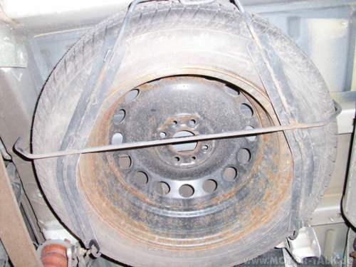

Hallo liebe Caddy Fangemeinde,
heute war ich beim Freundlichen und habe meine neuen Winterräder abgeholt. Nun soll eines davon als "nachgerüstetes" Ersatzrad dienen. Schon als ich meinen Roncalli TSI im Mai gekauft habe, stellte sich die Frage nach dem Hitzeschutzblech. Onkel ETKA sagt, daß es für mein Auto kein anderes Hitzeschutzblech gibt, als das bereits verbaute. In den FAQ steht bei der Ersatzradnachrüstung
2K0 825 711 B drin. Laut ETKA ist diese Nummer dem MaxiCaddy zugeordnet. Meiner hat aber den kurzen Radstand. Wird der Endschalldämpfer so heiß, daß der Reifen brennt oder kann man auch so fahren? Die gleiche Sorge habe ich mit dem Unterfahrschutz, der auf ...AG endet. Es hätte sicher der ...AE sein sollen, stand in einem vorherigen Thread, weil der Kunststoff im Bereich des KAT wegbrennt. Fahre seit Mai damit herum, ohne das etwas schmort. Wie groß ist die Gefahr, sich den Caddy mit diesen beiden Nachrüstungen abzufackeln? Weiß jemand zufällig die korrekte Bestellnummer für das Hitzeschutzblech des Endschalldämpfers, bei originalverbautem Reserverad (kurzer Radstand, Faceliftmodell, TSI mit CBZA-Motor)?
Vielen Dank für Eure Tipps,
Olli

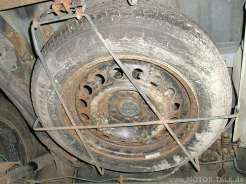

Bin 3 Jahre mit meinem nachgerüsteten Reserveradhalter rumgefahren.
Hab das Rad abundzu mal angefasst, wurde aber nicht warm. Hab jetzt zum Tüv ein Blech zwischen Reserverad und Endtopf nachgerüstet.
Bei anderen Fz, bei denen das Reserverad unterm Fahrzeug liegt, ist auch kein Blech dazwischen.

Bis jetzt hatte es den Tüv nie interresiert ob ich ein Hitzeschutzblech zwischen Auspuff und Reserverad habe ich weiss nicht ob er das überhaupt weiss das beim Caddy so eins existiert.Ich habe mein Reserverad in einer Kunstlederhülle seit 133 000 km ist noch nie was verschmort gewesen fahre auch ab und zu vollgas

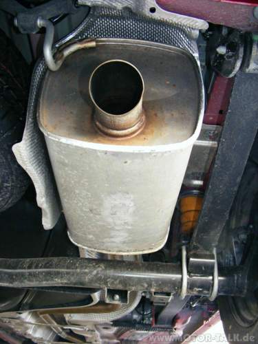

Danke, ja, ich denke auch, daß das Blech seine Berechtigung hat, aber inzwischen war ich bei 4 VAG-Händlern. Alle sagen, daß es nur 2 unterschiedliche Bleche gibt - entweder kurzer Radstand oder langer Radstand. Beide schützen nur den Fahrzeugboden, aber nicht das Reserverad. In den FAQ ist nur das Blech für den langen Radstand erwähnt. Vielleicht kann der Admin das einmal so kenntlich machen, sonst bestellen alle Eigner des kurzen Caddy das falsche Teil beim Freundlichen.
Steht die Teilenummer vielleicht auf dem Blech selbst? Beim Caddy Life TDI meines Vaters, der auf Grund seines Baujahres (2004) noch das serienmäßige Ersatzrad hat, ist das Schutzblech nach unten herumgezogen. Wenn ich dort eine Ersatzteilnummer entdecke, gilt die dann auch beim FL Caddy oder gab es da Änderungen - auch in Bezug auf TSI?
Um die Frage zu beantworten, müßte man mal unter einen TSI mit serienmäßigen RR schauen...
...wenn es da genauso wie hier aussieht, wird das wohl noch passen. Denn die Karosserie hat sich ja nicht geändert.

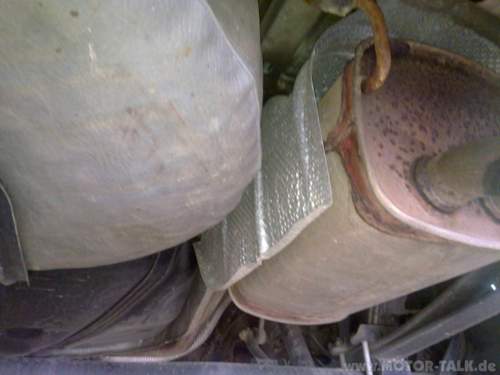

Muss mich Entschuldigen habe die letzten tage mal von unten geschaut und ein Bild gemacht.Die Reserveradhalterrung ist ist nachgerüstet aber das Silberne Blech war schon dran
