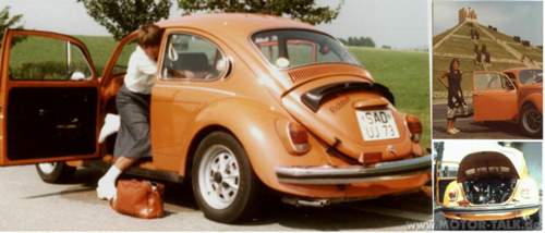

Bin in den 80 igern bis Mitte Spanien mit dem Käfer gefahren. 2x
An jeweils 2 Tagen. Mit dem 44 PS. Zusätzlich Mehrvergaseranlage. Immer 120°. Keine Problem.
Nur der Magnetschalter am Anlasser. Also anschieben😁
das waren 2600km einfache Strecke und zurück musste man ja auch wieder😉
Kann mich erinnern, daß ich bei 127° die Haube aufgestellt habe und damit esser dann auf 125 runter und so ging es dann weiter und weiter. Der Motor hat das Auto überlebt.
Walter
Spaintrip1980
