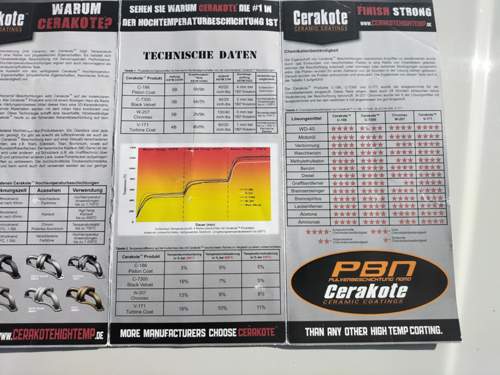

Ich hatte ja versprochen beim Treffen am Sonntag den Typen mit dem farbigen Krümmer mal zu fragen.
Der Krümmer sieht nach 11 Jahren immer noch super aus, ich habe den selber gesehen.
Technische Daten

Oh Mensch , das is ja klasse und super nett das du daran gedacht hast . Vielen Dank dafür. Dann werd ich mir das mal besorgen , scheint ja klasse zu sein
Gern geschehen.
Such doch nach Betrieben die ds vrarbeiten und rede mal mit denen.
Ich weiß ja nicht woher du kommst, guck einfach mal unter Cerakote, da ist eine Seite zum Suchen.
Ich hatte schon nach Produkten von denen geschaut , den Lack bekommt man so zu kaufen .
@tommy t5r
Den habe ich auch (250 ml für 39,50 €), aber noch nicht verarbeitet.
Das Gute daran: Das Einbrennen passiert bei Erhitzung auch noch längere Zeit nach dem Lackieren.
