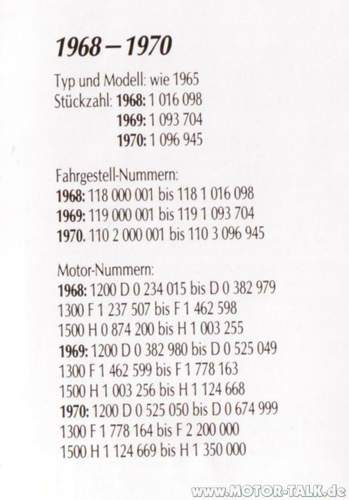

Ich bin mir immer noch im unklaren warum bei mir im original österreichischen Brief "VW Käfer 1300" steht. Im Wikipedia habe ich mal über die Modellfolge gelesen das der 1300er auch einen 1285 cm³ Motor mit 40 PS  inne hatte. Wieso hat mein 1300er einen 1192 cm³  Motor mit 34 PS inne.
Liegt es daran das es ein östereichischer Käfer ist oder wie kommt dieses? Am Anfang dachte halt na ja hat jemand ein 1300er Schild hinten an der Motorhaube gepickt. Aber wie ich bereits erwähnte steht auch im Brief VW Käfer Type 1300.
Kann mir jemand dieses erklären bzw Infos geben wo ich die genaue Historie finde über den Käfer?

Wende dich mal an der VW Museum,die können mit deiner Fahrgestellnummer eine Geburtsurkunde ausstellen und da steht dann drin was er original hatte bei Auslieferung.
Vari
Ich habe mal nachgeguckt.
Denkbar ist, dass Deiner mal einen kleineren Motor reinbekommen hat und dies eventuell aus Steuer/Versicherungsgründen umgetragen wurde.
Nach meinen Unterlagen:
1200er ---> D-Motor 34PS
1300er ---> F-Motor 40PS
1500er ---> H-Motor 45?PS
Du könntest jetzt erstmal prüfen, ob die Motor-Nummer überhaupt in Dein Baujahr passt. (siehe Anhang)

Hi
Hmmm... nach meinen Unterlagen sehe ich das genauso wie du 1300 ==> F Motor, Nur habe ich halt ein D-Motor drin
Was ich halt nicht verstehe ist das alles im Original Brief so steht! Ich habe den Original Brief von 1969 und da steht VW Typ 1300 34 PS Ich vermute irgendwie weil der von Wolfsburg nach Porsche Salzburg ausgeliefert wurde das die evtl andere Modelle haben. Weil irdendwo habe ich mal was gelesen von Typ 1300 A mit 34 PS
Gruß...Mario
Hast Du mal die Motornummer geprüft, ob die auf das Baujahr passt?
am 25. April 2010 um 12:00
Ich weiß nicht, wie es für das Bj '69 ist, aber '72 konnte auch ein 1300er (44PS) Käfer mit 1200er (34PS) Motor bestellt werden.

Bei den Käfern ab 8/67 (senkrechte Scheinwerfer und kurze Hauben) sind die Modellbezeichnungen etwas irreführend. Ein 1200 ist ein Standard-Käfer und hat normalerweise den D-Motor, gegen Aufpreis aber auch je nach Baujahr F oder AB, evtl. sogar AD. (1200S). Ein 1300 ist ein "besserer" Käfer mit mehr Ausstattung und den großen Stoßstangen und Rückleuchten und hat serienmäßig den F-Motor. Auf Wunsch konnte man aber auch den D bekommen. Und das war gar nicht so selten. Ich kann mich an eine ganze Menge 1300er (auch 1302 und 1303) erinnern, die ab Werk nur den kleinen Motor drin hatten.
Für einige Exportmärkte, z.B. Italien wurden sowieso in der Regel kleinere Motoren eingebaut, weil die da so eine abgehobene Hubraumbesteuerung haben. Ob das in Österreich auch so war, weiß ich nicht. Aber der 1200er Motor im 1300er ist auf jeden Fall zeitgenössisch korrekt. Und was Verbrauch und Teileversorgung angeht, noch nicht mal die schlechteste Lösung.
