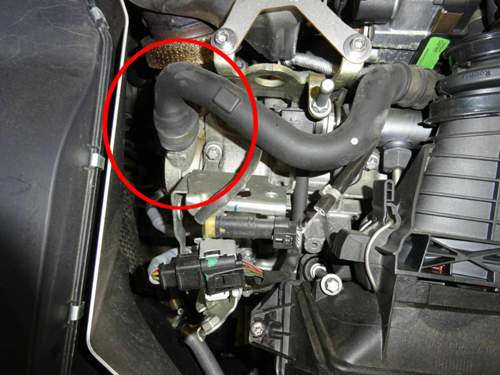

Hallo an alle, die das T-Stück von Kraftwerk bereits in Verbindung mit dem Hirschgeweih eingebaut haben.
Da das T-Stück nicht passgenau geliefert wird, muss es zugeschnitten werden.
Meine Frage: habt die beiden Enden gerade abgeschnitten oder zum Torbo schräg wie es auf dem Bild von
Kraftwerk unten angegeben ist?
Vielen Dank, WB280
Dsci0001
Wer sich damit trägt, das T-Stück einzubauen, sich aber vor der "Anpasserei" scheut und eine mögliche Zweit- oder Drittbestellung wg. zuviel kürzen oder falsch beschnitten vermeiden möchte, kann sich die Bilder anschauen. Die Maße sind in den Bildern enthalten:
- entsprechendes Silicon T-Stück in beliebiger Farbe kaufen + 3 passende Schellen (Kraftwerk etwa 36€ teuer oder bei Ebay in beliebiger Farbe ab 17€, Abmessungen Rohstück siehe erstes Bild
- (abgebrochenes Anschlußstück) Reinluftkanal bis zur Wulst abschneiden und am besten wie @klausram es empfohlen hat, die Wulst im Umfang abschleifen (Flex)
- T-Stück auf Maß wie in den Bildern angegeben zuschneiden (ja einen Seite schräg)
- T-Stück mit losen Schellen versehen, auf Reinluftkanal fest aufschieben und gesamtes Stück einsetzen und fest in Position schieben (inklusive die beiden Anschlüsse an die Reinluftfilter!)
- sobald alles sitzt und in Position ist, Schellen ordentlich anziehen und alle Stecker wieder an den Reinluftkanal anschließen.
30 min, wenn es fix geht (das Anpassen und ggf. die Neubestellung fällt weg ;)

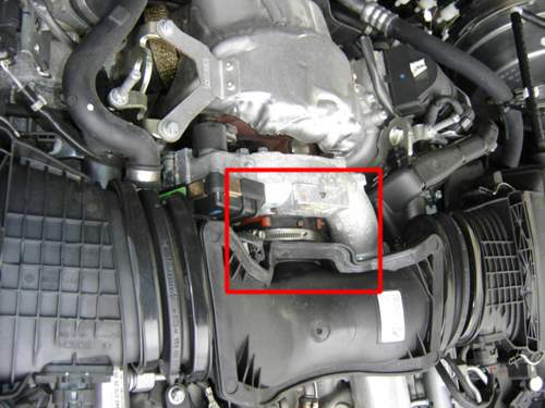

Mach mal ein Foto. Baujahr 2015 ist richtig?
Gebaut Dez 2014 Erstzulassung 03/2015 ist richtig.
Bei Km 40000 war da noch alles dicht und trocken, evtl. tausche ich erst mal die rote Dichtung.
Ich habe hier ein Bild, aber man kann das Öl nicht sehen da müsste ich für ein Foto auf die Leiter klettern, es ist ein W463 (G).
Turbo-2
Danke. Ja die rote Dichtung ist bekannt. Es gibt verschiedene Lösungen. Ich wechsle die rote Dichtung 1x im Jahr meistens beim Ölwechsel/Inspektion.
Beim Vater seinem LS aus 2015 ist noch alles trocken, auch nach 120 tkm.
ich würde die kge mal wechseln!
Die KGE ist bei meinem Motor auch anders als beim 320cdi. Der Anschluß ans Geweih ist eigenartigerweise trocken. Es tritt definitiv nur an der roten Dichtung am Turbo aus (Schelle ist fest).
Am 320cdi hat der Tausch der KGE und der Dichtung am Turbo damals keinen Erfolg gebracht.

So habe auch mal beim Turbozentrum das T-Stück und die entsprechenden Schellen bestellt.
Bei mir trotz regelmäßig gewechselter roter Original Dichtung ist die ganze Sache auch nicht zu 100% dicht.
Darf ich mal nach dem Preis fragen und wo du bestellt hast?
Beim Turbozentrum in Berlin bestellt, Gesamtpreis mit Versand 42,27€
Paket kam heute pünktlich an, also die sind ziemlich fix!
Hat nun zwar paar Euro gekostet aber immer noch günstiger auf Dauer als ein neuer EKAS-Steller etc.
Ausserdem wie viele schon berichtet hatten, ist der ganze Umbau dann auch erheblich "Servicefreundlicher" als mit der roten MB-Dichtung und ggf. abgebrochenen Teilen am Geweih.
