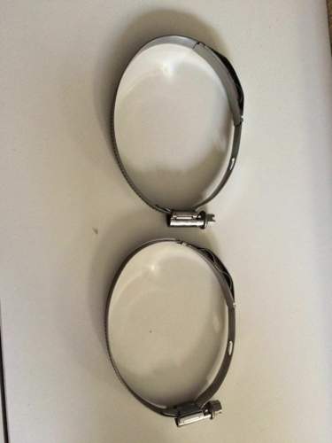

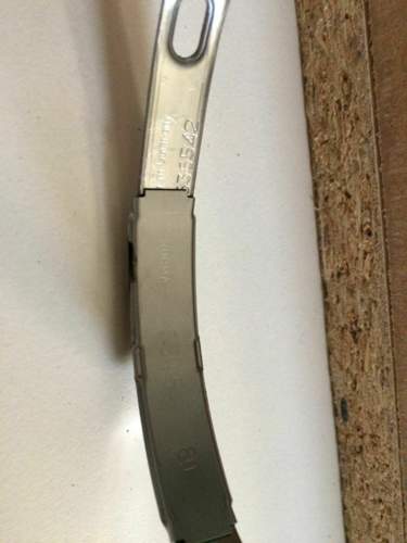

okay danke schon mal.
Auf der Schellen steht: norma 60-80, auf der Innenseite dann norma 2315 dann 80 dann 2636542.
Okay danke das sollten die richtigen sein.
Werde berichten wenn ich meine habe.
Ein Langloch ist da doch auch drin. Richtig ?
Ich würde die Schelle im Zubehör kaufen und die 2 Bohrungen selber einbringen.

So wie die anderen auch, halt die gleichen
Danke.
Paar Fotos hierzu
@klausram schrieb am 17. Juli 2018 um 19:04:05 Uhr:
Ich nehme das zurück bei dem Langloch

habe heute meine Schellen beim Freundlichen abgeholt und siehe da es sind die Schellen vom Übergang Hirschgeweih zum Luftfilterkasten mit der Größe 60-80 mm mit der Nummer A0009959710. Auch der Lagermann sagte er verstehe das nicht. Denn die am Turbo soll nach Aussage nur bis 65 mm groß sein.
Aber egal jetzt habe ich 2 neue eingebaut.
