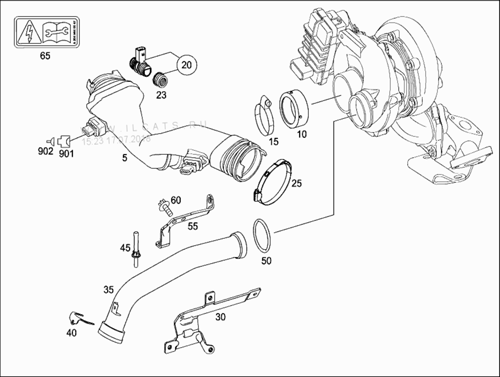

@Viky,
könntest du mal bitte auf deine beiden Schellen Schauen ( die du ja liegen hast) was da für ein Bereich drauf steht. Auf meiner defekten steht NORMA 60-80. Weil meine Freundlicher meinte das die mit der Nummer A0009959710 für den Turbo sind. Ich fragte Ihn warum da denn 2 Stück eingezeichnet sind und nur eine verbaut ist, da meinte er keine Ahnung. Die haben auch nicht Lust wirklich was zu verkaufen, verdienen daran wohl nicht genug.
Es wäre schön wenn du mir den Bereich sagen würdest, der steht außen auf der Schelle.
Vieleicht kann @Mackhack ja Licht ins dunkle bringen und mir mit den Schellen helfen zwecks Nummer ob die richtig oder falsch ist.
Vielen Dank

@Machack
Motor 320CDI V6 Om642
Habe mal eine Zeichnung angefügt wo ich die Schelle Nummer 25 meine welche ich als Ersatzteil benötige. Die Zeichnung habe ich im Netz gefunden. Ich füge auch mal das Dokument mit bei laut EPC wo die Schelle nicht eingezeichnet ist. Da ist lediglich die Schelle am Turbo A0009959710 und das ganze mit Menge 2 mal eingezeichnet und mein Freundlicher meinte die ist das nicht. Hingegen meint Vicky die ist das er hat sich die gekauft. Die Schelle vom Geweih und Turbo sehen identisch aus, jedoch ist der Öffnungsbereich bei der Schelle am Geweih größer und zwar 60 bis 80 mm und am Turbo meine ich bis 65 mm. Habe schon Vicky angeschrieben das er mir mal die größe welche außen auf der Schelle steht mitteilt.
Solltest du eine VIN benötigen, so sende ich sie dir dann per PN. Dann bitte kurze Info.
Hoffe du kannst helfen.
Hier noch das Bild, hatte er nicht hochgeladen
Zeichnung-reinluftkanal
Auf dem Bild gibt’s keine 25.
@Mackhack auf dem PDF gibt es die Nummer 25 nicht das ist richtig, aber auf dem Bild welches ich bei Google gefunden habe siehe meinen letzten Beitrag da ist die Schelle mit der Nummer 25 eingezeichnet. Damit wollte ich Dir nur sagen welche Schellen ich meine.
