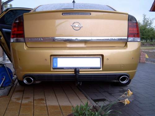

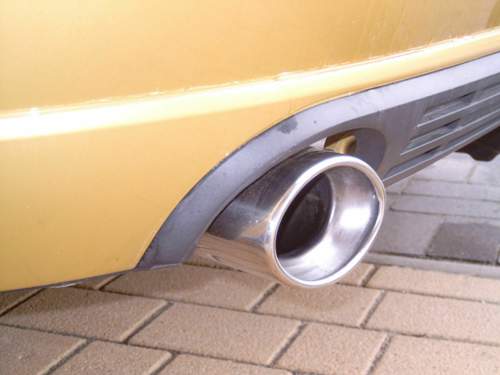

Habe den Thread mal wieder vorgeholt. Bei mie hats mit dem Umbau ziemlich lange gedauert. Nun ist eine Master of Sound Gruppe A Dublex Anlage mit zwei gleichwertigen ESD ab KAT vebaut, welche wegen absoluter NICHT Passgenauigkeit der Endschalldämpfer (hingen zu tief und Halterungen waren unbrauchbar) reichlich umgearbeitet werden mußten.
Leider hatte ich auch vorher die 135/75 Endrohre gewählt, was mir der orginal Heckschürzeneinsatz übelnahm. Also aus Kostengründen die Endrohre wieder abgeflext und durch kleinere 120/80 von JOM mit NSA ersetzt. Resultat siehe Anhang.
So jetzt noch meine Erfahrung beim Sound:
Mit den 135/75 Endrohr zum Teil sehr dröhnend, blubbernd, je nach "Füllstand" der ESD mit Kondenzwasser.
Ohne Endrohre, bedingt durch den Schall unterm Auto in den Stoßfänger hinein, sehr nervent dröhnend bis häulend, absolut no go.
Jetzt mit 120/80 und NSA (Noice Sound Absorber) sehr Hubraum betonend dumpf dezent blubernd ohne zu nerven.
Gruß GTSV6HRO

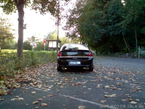

Auf Grund der bitteren Tatsache, dass meine Endschalldämpfer ohnehin almählig zu Staub zerfielen, habe ich endlich die Standart-GTS Endrohre gegen Bastuck OVAL-L und OVAL-R (120x80mm) getauscht.
Neben der besseren Optik und der längeren Lebenserwartung bringen die Edelstahltöpfe auch einen schön dumpfen Klang mit sich.
Ein dumpfes vrooom, nicht zu derb oder aufdringlich aber zu hören, exakt das Mittelmaß was ich gesucht habe.
Passgenauigkeit bei Bastuck ist auch in Ordnung, nur längere Gummis haben die Töpfe gebraucht.
Also ich bin sehr zufrieden.
Bestellt habe ich übrigens bei sj-tuning.com.
Freundlicher Kontakt, sehr schnelle (und kostenlose!) Lieferung und mit 706 Euro rund 150 Euro günstiger als selbige Anlage bei Ebay!

erstmal Glückwunsch Dc, hast ja lange gesucht und gespart. Aber was lange währt wir dendlich gut, oder in deinem fall, schön.
Aber ist der Bastuck Endschalldämpfer nicht quer von links nach rechts, oder ist das nur beim Vectra Caravan und Signum so?
*grübel grübel*
Jo, beim Signum und beim Caravan ist das ein Topf, quer vlnr.
Der GTS hat ja von Haus aus andere Schalldämpfer als Signum und Caravan.
Son Querboiler hätte mir auch nicht wirklich gefallen.
am 11. Oktober 2009 um 12:19
Ist genau der grund warum ich mir keinen geholt habe. ;-)
