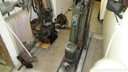

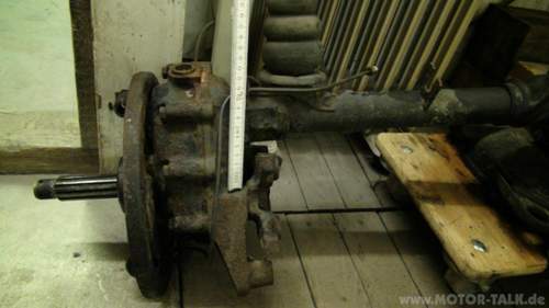

Dein Wunsch nach Höherlegung hinten schreit eigentlich auch nach einem Kübel-Getriebe mit Vorgelegen.🙂
Das könnte so etwa 8cm Mehr Höhe bringen, bei gleichem Sturz.
Die Spur-Breite müsste ich mal messen, aber ich denke, die liegt ewa bei der Norm 'breite Hinterachse'.
