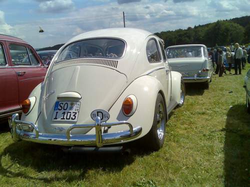

mein käfer soll diesen winter hinten "erbreiten"😁
ich habe dazu schon einiges mithilfe der sufu gefunden, was mir jetzt noch nicht ganz klar ist, ist folgendes:
-was bekomme ich maximal unter 10cm innenverbreiterte kotflügel?
-ich würde meinen geliebten 205er lochkreis gerne behalten=> gibts überhaupt breitere felgen als die originalen 4,5 zoll, oder die porsche 5,5 zoll?
=> gibt es jemand der die umschweißen kann, auf mein gewünschtes maß(bzw auch TÜV-konform)(felgen hätte ich noch genügend übrig)
-und dann welche radkombi man auf der felge montieren kann?
-und als letztes noch: ist es dann möglich diese breiten reifen der hinterachse in kombination mit den schmalen vorderreifen zu fahren, oder muss man dann entprechend vorne zumindest ein paar zoll an breite nachziehen?

Naja, 265er passen dann schon drunter. Guckst du beim Kerscher mal so nach ATS 9x15 + so etwa 20/30mm Distanzscheiben.
Der oder vielmehr die Emmi Kerscher hat diese Felgen noch im Programm und hat auch für'n Käfer das passende Gutachten dafür. Auch in Verbindung mit der zugehörigen Vorderachse.
Aber hast du auch die Peesse für solche Socken?
Guckst du hier...
http://www.kerscher-tuning.de/raeder/index.php?id=11
Das kommt dann etwa so rüber... das ist ein 265er...
Es könnten aber auch 295er draufpassen.

Ich würde mir lieber Spurplatten kaufen, 10cm innenverbreitert halte ich für deinen kleinen total übertrieben. 195er oder 205er reichen m.E. nach völlig und mit Spurplatten sieht das auch recht ordentlich aus.
Was an Martins Buggy ganz ansprechend aussieht wird deinem Käferchen eher das aussehen einer Kaulquappe geben.
Abgesehen davon hast du doch auch nur nen serienmäßigen Motor drin oder?
Ich persönlich steh auch nicht so auf verbreiterte Kotflügel,Serie und dann satt voll machen das ist sehr schön.
Zumal das bei der schmalen 5 Loch Achse noch bissiger aus sieht als bei den breiten HA.
Ich denke auch so um 205  mit 60/65 oder sogar 70 Querschnitt,vorne dann 175 oder 185 in 55-60 wäre sehr schön.Da sieht man ja öfter welche mit rumfahren.
Zu schmal vorne ist ein echter Schlechtbremsfaktor.Ich hab öfter das prob das vorne die schon stehen wenn nicht mehr viel Bremsweg über ist und hinten die noch lange nicht ,185/55 und 205/60.

....aber 10 cm ist echt zuviel,hast du sowas schon mal live gesehen?
2cm ist ok 4cm trägt schon ordentlich auf aber 10 cm ist ne Partyfläche auf dem Koti .Das war schon in den 80ern nicht anzuschauen als es ja noch modern war(grusel)

Das sind 8cm innen. Felge 10x15 mit 275ern. Da kann man dann Fensterbänke als Trittbretter nehmen😉
