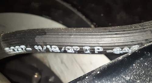

Außerdem habe ich nach einem Aufdruck auf der Bremsleitung gesucht, siehe Foto. Wenn ich das richtig deute, wurde sie am 18.11.1997 hergestellt, ist also noch die originale Leitung ab Werk.
Vielen Dank für die rege Diskussion und die vielen Hinweise! Ich werde auch mit meinem Mechaniker darüber sprechen. Außerdem versuche ich meine Fahrweise anzupassen, bisher bremse ich - wie vor über 40 Jahren in der Fahrschule gelernt - so etwa 2/3 - 1/3, also beide Bremsen, aber vorne mehr. Zukünftig werde ich mich mehr auf die Vorderradbremse konzentrieren. Da ich ein gemütlicher Cruiser bin, sehe ich da kein Problem.

Bremsleitung-hinten
