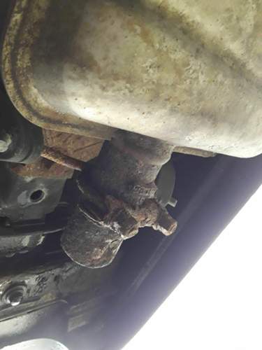

Hallo muss zum Tüv und am hinteren Topf -das Rohr was dort rauskommt ist stark verrostet bzw teilweise schon ganz weg -die Halterung hatte ich vor vier jahren mal nachgekauft -aber auch schon wieder verrostet ...
neue Halterung macht keinen Sinn weil das Rohr was hinten rauskommt fast weggerostet ist ...

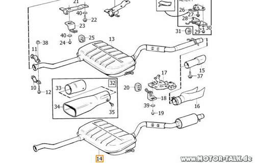

Jetzt sieht es so aus als ob der ganze Auspuff aus einem Stück ist ? Zumindest einschliesslich zweiter Topf ...
wo schneidet man das Rohr durch um den hinteren Topf zu erneuern ?
oder kann man an den hinteren Topf ein Stück dranschweissen ?
V70 1 Bj99 103 kw Benziner

Der mit einem Topf ist auf jeden Fall TÜV konform. Den haben so gut wie alle Elche drunter.
Es könnte höchstens sein das Du die letzte Halterung am Endrohr mit tauschen musst. Die ist beim Volvo an die Karosserie geschraubt und dementsprechend austauschbar

Moment! 103 kw habe ich auch. 140 PS und 20 Ventiler, original war nur ein Mittelschalldämpfer drunter! Der war durch (nur der Schalldämpfer, also AB Kat!) Und ich habe von Polar Parts den Mittelschalldämpfer ab Kat drunter, Klasse Dinge! 🙂
https://www.polar-parts.de/.../mittelschalldaempfer_i3_4484_0.htm
Passt übrigens top!
Ganz frühes Baujahr 99 erwischt?
Ich hab den gleichen Motor (B5244S2), EZ 6/99 / MJ00 und hatte ab Werk definitiv 2 Schalldämpfer.
Nochmals erwähnt:
"Rückrüstung" von zwei auf einen Schalldämpfer hat zumindest meinen Dekra-Prüfer nicht gestört. Bevor ich die Anlage gekauft habe, hatte ich auch Rücksprache mit Herrn Albert gehalten, der mir ebenso bestätigt hat, dass das kein Problem ist (übrigens hat er mir auch geraten, einfach eine billige bei e*ay zu kaufen, da er für mein als Student begrenztes Budget nichts passendes anbieten konnte - das nenne ich wirklich faire Beratung!).
Ehrlich gesagt würde es mich auch wundern, wenn so ein Prüfingenieur diese modelljahrspezifischen Unterschiede für so ein Nischenmodell im Kopf hätte 😁
Ja vorallem ist es ja Lachs... Die Funktion wird ja erfüllt! Die Grenzwerte werden eingehalten und darum geht's ja und E Zeichen ist ja ebenfalls vorhanden.

Der billige Topf von Polarparts für 69.- hat gut gepasst ...zur Info auch nicht lauter als der alte mit zwei Töpfen ...
musste die Alten abflexen wurde anscheinend vor dem Hinterachseinbau eingebaut ....
