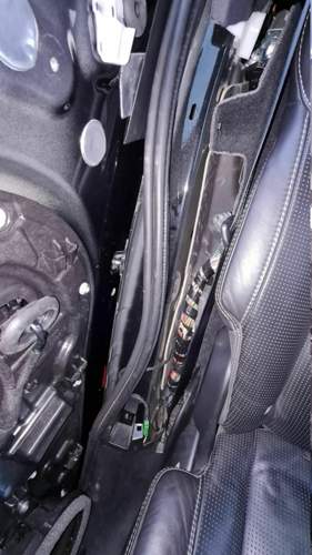

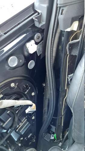

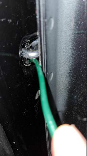

Ich hab die Tür aufgemacht. Leider ist bei mir wahrscheinlich die Zugseile aus der Schlossmechanismus raus. An den Schloss bin ich leider nicht gekommen da ich nicht wüsste wie man die Scheibe von dem innere Türverkleidung entkoppelt. Auf jeden Fall um die Tür aufzumachen muss man den die äußere Verkleidung abmachen (insg. 5 Schrauben und ist in 5 min gemacht). Die Seitenverkleidung unterhalb der Sicherheitsgurt abklemmen und ein Stück der Türdichtung abmachen. Dann bracht man ein ca. 1mm dicken Draht um den schloß zu entriegeln. Den draht unterhalb der Schlossbügel reinschieben und die Tür geht auf (erst nicht ganz). Dann das zweite mal den Draht rein (gleiche Stelle aber mit mehr drück) und ein wenig wackeln (gleichzeitig gegen die Tür von innen drücken). Hoffe es hilft denjenigen bei denen alles heil ist und die Tür nur geklemmt hat.
Ein Wunder... die Tür geht wieder auf und zu als ob nichts gewesen ist. Nachdem ich die Tür auseinandergebaut und geöffnet habe, habe ich ordentlich WD40 in das Schließmechanismus reingesprüht und den Schloss mit Mehrzweckfett geschmiert.... (danach wieder zugemacht... ist doff mit geöffnetem Tür zu fahren) und plopp nach 3 Tagen geht wieder auf. WTF???
