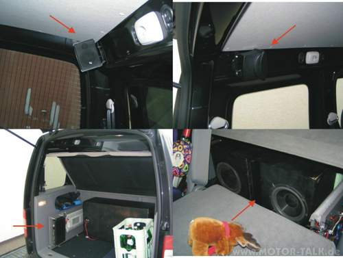

Haben so gepasst!
Als Dämmstoff habe ich reichlich Noppenschaumstoff verwendet!
Damit der Lautsprecher nicht in die ganze Seitenverkleidung spielt!
Natürlich würde mit einer Endstufe und größeren Lautsprecher noch viel mehr gehen aber da es sich um mein Dienstfahrzeug handelt musste ich auf darauf achten das ich alles wieder zurückbauen kann ohne Schäden zu hinterlassen!
Ist ein super kompromiss wie ich finde!
Hab da einfach einen Bügel montiert damit ich den Speaker mit allen 4 Schrauben befestigen kann!
Würd aber event. das nächste mal Lautsprecher nehmen die weniger RMS Leistung haben damit die mit dem RDC 210 besser harmonieren!
Werd mir vielleicht noch eine Endstufe in den Beifahrer Fußraum montieren und damit die Hecklautsprecher betreiben!

Hab gestern am Abend mal meine Rockford Serie 1 4600 an die hinteren Lautsprecher angehängt
In der Full Range stellung der X-Card ist die Klangqualität nicht so berauschend
Danach auf Die X-Card auf High Pass umgesetzt und ausprobiert
Wow!!!!!!!!
Der Hammer!!!!!

Kabel verlegen habe ich noch nie so leicht geschafft, wie beim CADDY.
Einfach in geeigneter Stärke min. 16 oder 25 mm² von innen parallel zum vorhandenen Kabelstrang (über der Pedallerie) durchschieben und im Sicherungskasten anschließen.
Ich habe übrigens INFINITY Satelitten oben montiert. Kabel durch die Karosserie nach unten gezogen.
Eine alts Braun Endstufe für den guten Klang und eine Infinity Stufe befeuert eine klitzekleine Transmissionline Basskiste.
Fotos folgen.

Transmissioline:
Holzkiste mit BHT 60x40x30cm (war noch vom Boxenbau aus den ganz ganz frühen 80ern vorhanden).
Mittig durch Brett getrennt für 2x 10" Infinity Woofern.
Dann nach nem Bauplan von Wikipedia die Verschachtelung angepasst und schon gehen die Schiebetüren auf, wenn Scooter HYPER HYPER rülpst.
Hat was. Fotos folgen...
