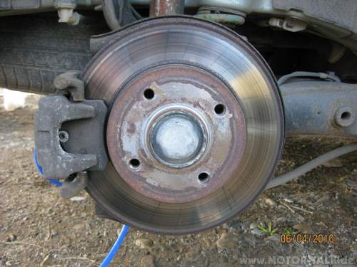

Hallo zusammen!
Jetzt hab ich mal ein Foto hochgeladen als Information über den Zustand meiner Bremsscheiben.
@Ändy
Ich weiss sehr wohl, dass bei anderen Herstellern solche Systeme verbaut werden. Ob dies Vorteilhaft oder Unvorteilhaft ist, darüber lässt sich streiten. Hier handelt es sich aber, wie in meinem ersten Beitrag beschrieben, um meinen Peugeot 307SW HDI135, und dieser hat keine "kombinierte" Trommel- und Scheibenbremse. Es geht mir auch nicht um das Aussehen der Scheiben, erträglich oder nicht, sondern um die Funktion. Anhand des Fotos kann man erkennen, dass diese nur noch eingeschränkt ist.
@dreass
Mit angezogener Handbremse fahren reinigt nicht die Scheiben, aber es beseitigt anfänglichen Flugrost. Doch die rasend fortschreitende Korrosion im Winter lässt sich auch hiermit nicht eindämmen. Von Rost im "Randbereich" kann man hier nicht mehr sprechen (siehe Foto).
@acid_66rus
Am Foto kann man sehen, dass meine Scheiben nur 4 Löcher haben. Welches Programm sagt, dass die Scheiben mit Nabe sind? Was bedeutet das für mich? Welche Zeichnung meinst Du? Kann ich auch an so eine Zeichnung ran kommen? Das würde mir schon ein Stück weiter helfen.

Original geschrieben von frank231276
...Ich weiss sehr wohl, dass bei anderen Herstellern solche Systeme verbaut werden. Ob dies Vorteilhaft oder Unvorteilhaft ist, darüber lässt sich streiten. Hier handelt es sich aber, wie in meinem ersten Beitrag beschrieben, um meinen Peugeot 307SW HDI135, und dieser hat keine "kombinierte" Trommel- und Scheibenbremse. Es geht mir auch nicht um das Aussehen der Scheiben, erträglich oder nicht, sondern um die Funktion. Anhand des Fotos kann man erkennen, dass diese nur noch eingeschränkt ist.
Das hörte sich für mich in Deinem vorherigen Post etwas anders an, so als ob es das grundsätzlich nicht geben würden. Dass Du das nur auf den 307 bezogen hattest, war mir nicht klar. Dafür aber jetzt.
Zu Deinem Bild fällt mir allerdings nicht viel ein ... das sieht schon sehr heftig aus. Ich dachte schon, dass die ersten hinteren Bremsscheiben von meinem 307, die ja inzwischen getauscht wurden, schlecht aussahen. Aber die von Deinem sind echt nicht zu toppen. Hat die hintere Bremse überhaupt funktioniert?

Also das ist der Hammer! Ich hatte bei meinem HDI bei ca. 64Tkm die hinteren Bremsscheiben hinüber. Der Austausch war nicht so einfach, weil man zur genauen Bestimmung der Ersatzteile irgendeine Nummer von der Bremsanlage direkt ablesen muss. Das klappt aber nur, wenn man unter das Auto schaut. Da ich meinen Löwen vor ein paar Monaten entnervt verkauft habe, kann ich nicht mehr nachschauen, wo die Nummer genau zu finden ist.
Wenn ich Dein Nummernschild richtig interpretieren wohnst Du ja nicht unbedingt in besonderen Höhenlagen. Der Streusalzeinsatz dürfte bei Dir ähnlich sein, wie bei mir in Mittelfranken. Von daher verwundert es mich sehr, dass deine Bremsscheibe so aussieht. Hast Du mal eine Funktionsprüfung der hinteren Bremsen machen lassen? Bei mir war damals das Hauptproblem, dass die Funktionstüchtigkeit des Bremssattels eingeschränkt war und daher kaum Druck auf die Scheibe aufgebaut werden konnte. Dann ging es mit der Korrosion bei mir auch sehr schnell und innerhalb ein paar 1000 Kilometer war die Scheibe fertig (dazu noch ein paar Hardcore-Salzladungen auf den Gletscherstraßen).
