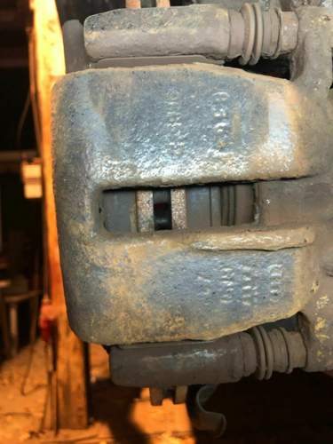

Hallo. Weiß jemand ob der bremssattel vom A6 F4 bj 2006 3.0 tdi Quattro S-Line anders ist als andere ?
Ich hab jetzt 2x nach PR Nummer UND Fahrzeug Daten bestellt und beide Male waren die bremssattel zu klein. Vielleicht weiß jemand von euch Rat.

Hab gestern mal einige Fotos gemacht, leider ist auf dem alten bremssattel nichts mehr drauf zu erkennen an Nummern Auf dem Foto ist ganz klar zu sehen das der neue bremssattel etwa 10 mm kleiner ist und somit nicht passen kann.

Ist zwar jetzt nicht die Lösung für das Größen Problem aber kann es sein das du da auch die falsche Seite bekommen hast?
Außerdem hast du nen Stahlguss und der neue ist ein Alu.Hier könnte eventuell das Problem der Größe liegen.
Edit:Zu wenig geschaut,der neue ist eh auch Stahlguss.
Ich habe 2 bestellt, habe nur den rechten rangehalten weil der linke noch verpackt ist.
Der neue ist auch aus Stahlguss denn Alu wäre viel leichter

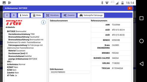

Für belüftete Scheiben sollte es dieser Sattel sein,oder eine der Vergleichsnummern sein.
Edit:Bei ner anderen Motorisierung kommt auch noch ein anderer raus.
Vielen vielen Dank dafür.
Ich hoffe das diesmal die richtigen kommen.
