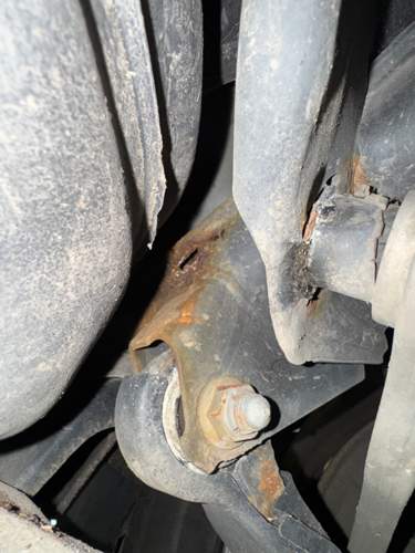

Mein W212 220 CDI BJ2009 macht wieder Probleme. Schaut euch mal die Bilder von meiner Hinterachse an. Beim anfahren hat es immer einen Knall/Schlag gegeben, von hinten links. Ich dachte, ich check mal die Gelenke, Bremsanlage, Antriebswelle..
Bevor ich überhaupt angefangen habe, sind sind mir die Risse aufgefallen, die aufgrund von Rost enstanden sind. Alter Schwede. 11 Jahre hin oder her, bin schon etwas von Mercedes enttäuscht (das wäre glaube ich jeder von euch).

Nein, ich habe erst gar keinen Antrag gestellt. Ich will nicht pauschalisieren, aber ich habe schlechte Erfahrungen bei Inspektionen und sonstigen Werksrattbesuchen gehabt (Delle an der Tür, Kratzer am Lederlenkrad, das mit dem Rost hätten die sehen müssen, Differentialdefekt nicht lokalisiert (w211) stattdessen unnötig Radlager hinten gewechselt, nur für Fehlersuche 300.- verlangt und Fehler nicht gefunden; war die Unterdruckpumpe, etc.)
Schön das MB Kulanz bietet, aber wenn ich das selber mache, kann ich schön alle Streben und Bremsleitungen mittauschen und alles ordentlich konservieren. Macht mir zum einen Spaß und zum anderen komme ich günstiger weg, da sich MB die Zusatzarbeiten mit den Streben/Gelenke und der neuen Bremsleitungen (+Arbeitszeit) teuer zahlen lässt.
Habe Zeit, den Platz, die Werkzeuge und Freude am Schrauben. Von daher alles gut.

Mercedes hat schlechte Rostvorsorge an der Hinterachse betrieben weshalb diese nach Ablauf von 10/12 Jahren schwere Rostschäden haben können.(und in etlichen Fällen auch haben) Es gibt eine großzügige Kulanzregelung, z.B. keine Bedingungen an die Servicehistorie. Damit steht Mercedes für den Fehler ein und duckt sich nicht weg oder versteckt sich hinter einem lückenhaften Serviceheft.
Damit ist für mich die Sache gut geregelt. Wie gesagt, mir scheint, du nimmst das irgendwie persönlich obwohl auch bei deiner Achse nix weiter passiert ist als ein kostenloser Austausch.

Mich hat es auch heute bei der HU erwischt. Werde bei MB den Kulanzantrag stellen. Links und rechts ist durchgerostet.
Das Problem betrifft nicht nur die VorMopf Fahrzeuge mein gemopfter S212 aus 2015 hat das gleiche Problem. Hatte ihn vor 2 Monaten zur Inspektion in der NDL Hamburg. Da hat mich der Service Berater zum Auto gebracht und mir meine HA gezeigt. Oberflächlicher Rost und noch kein Handlungsbedarf meinte. Sobald irgendein Loch entstanden hat er mir eine neue HA auf Kulanz in Aussicht gestellt. Mal schauen ob das alles so klappt.
Eigentlich sollte das Problem ab 2013/2014 erledigt sein...und 2015er nicht mehr betroffen sein.
Scheinbar ist da kein Verlass drauf...habe vorsorglich über mehrere Jahre beim Räderwechsel insgesamt 3 Dosen Seilfett in meine HA gesprüht, sieht kaum Regen und noch weniger Salz...sollte halten.
Wenn die neue HA drin ist, werde ich selbst nochmal hand anlegen und konservieren. Die bremsleitungen sahen wirklich super aus! Werde ich aber trotzdem konservieren.

mich scheint es auch zu erwischen: Ich war gestern (23.10.2024) hier in Göttingen beim TÜV, alles ok, nur an der HA eine Roststelle, so groß, wie eine ZweiEuroMünze.
Der Prüfer sagt, daß MB ersetzt (für 4500,-), aber nur, wenn die HA wirklich durchgerostet ist.
Die Frage also: Wie lange dauert es der Erfahrungen nach, bis die HA wirklich 'durch' ist, und ehrlich gesagt habe ich ein seltsames Gefühl, mit so einem Auto zu fahren (2013, 200CDI, 160000km) und wirklich darauf zu warten, bis es knackt.
Der Prüfer sagte immerhin, so schnell wirds nicht gehen.
Weiterhin: Wenn ich in 2 Jahren den TÜV nicht bestehe, die Achse aber noch nicht komplett durchgerostet ist, was dann? Nimmt DB den TÜV als Richtschnur und ersetzt?
(Die Bremsleitung auf der einen Seite hat auch eine kl. Roststelle.)
Oder ganz anders: Sollte man die HA aufwendig einfetten und den Rost aufzuhalten versuchen - oder eben 'cool' weiterfahren, abwarten und es rosten lassen?
Etwas ratlos, AEn
Der TUEV redet Unsinn. Bei echter/gaenzlicher Durchrostung besteht akute Lebensgefahr, sodass allein aus diesem Grunde MB nicht auf das Stadium der Rostintensitaet warten wuerde.
Er wird es, denke ich, nicht genau so gemeint haben, wie er es ausgesprochen hat (und wenn, dann ist es seine subjektive Meinung). Sondern, dass "oberflaechlicher" Rost bei MB nicht durchgehen wird fuer einen Austausch.
