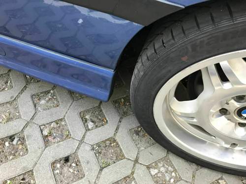

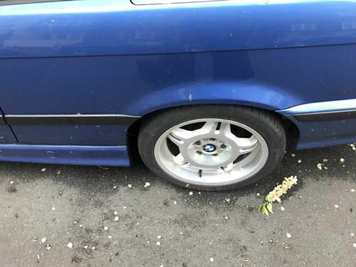

Themenstarteram 1. Mai 2019 um 9:37
So Leute Bild 1 ist Links Bild 2 Rechts.
Bild zwei ist mehr nach innen gezogen.
Das Problem habe ich seit Anfang an wo ich das Auto gekauft habe und deswegen habe ich bei zwei Werkstätten bis jetzt die Lager für Längslenker wechseln lassen.

Leider hast du unterschiedliche Perspektiven aufgenommen und so kann ich das nicht genau beurteilen.
Meinst du das das Rad rechts weiter nach vorne steht?
Oder meinst du die Höhe?
Halte doch entsprechend mal ein Maßband dran.
Ich sehe kein Problem......stimmen die Werte im Vermessungsprotokoll?
Greetz
Cap
Wenn ich das richtig verstanden habe, wurde vermessen und alles ist im grünen Bereich.
So ganz verstanden, was das Problem eigentlich ist, habe ich aber auch nicht. Auch nicht mit Bildern.

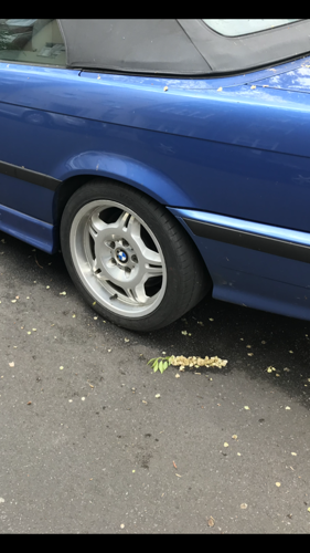

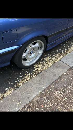

Themenstarteram 1. Mai 2019 um 12:33
andere Perspektive Bild 1 Links
Bild 2 Rechts wo mein Problem ist.
Laut der Einstellung ist der Rechte mehr nach innen gezogen. Der Meister meinte Rechts 1-2 Grad mehr Neigung nach innen was aber im System Grün ist und im
Soll. Er kann sich das auch nicht erklären warum das so ist eine Spur vom Unfall hat er gesucht aber nicht gefunden. Er meinte das ist das Maximum was er einstellen konnte.
Unterschied ist das der Rechte Rad ca1 cm weniger hat zum M Schweller vom Abstand her als der Linke.
Wenn wir auf der Bühne sind klebt der Rechte Rad fast am Schweller und der Linke hat noch Platzt.
Die ganzen Buchsen sind noch die ersten die drinnen sind ausser die Längslenker.
Ich war bei BMW Reier und der Meister glaubt fest da dran wenn er meine Buchsen wechselt das er das gerade bekommt obwohl ich ihn das gesagt habe das es zweimal schon getaucht wurde.
Der BMW Nefzger Meister sagt von anfang an hat mit den Buchsen nichts zu tun.

Wieder unterschiedliche Perspektiven. Was soll das bringen? So kann man aus der Ferne anhand dieser Bilder das nicht beurteilen.
Entweder machs richtig oder höre auf die Mechis.

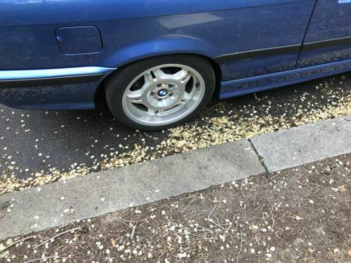

Themenstarteram 1. Mai 2019 um 17:24
Ich Probiere mit noch ein Foto.
Auf dem Foto erkennt man das Abstand Unterschied zum Schweller.
Die Mechaniker haben alle keine Ahnung was das sein kann. Sogar der eine BMW Meister wettet das es mit Längslenker Lager zu tun was aber zweimal ohne Erfolg getauscht wurde.

Die Felgen haben sicher die gleiche ET?
Ich glaube ihm geht es um den Abstand des Reifens zum Schweller. Würde auch von den Bildern sagen das der Abstand da Unterschiedlich ist.
So als ob die Achse schief ist? Sieht komisch aus :confused:
