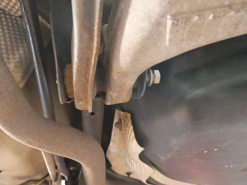

Beim unteren Querlenker bekommt man 3 von 4 Schrauben am Achsträger so raus, die 4. Schraube (rechts hinten, Bild) kann man nicht rausziehen weil leider der Tank im weg ist.
Jetzt kann ich dir leider gar nicht mehr folgen. Muss der Tank jetzt auch raus?
Entweder Achse raus und Tank drinlassen (dann würde ich aber die oberen Querlenker mitmachen),
oder Achse drin lassen und Tank raus (wenn nur die unteren Querlenker gemacht werden müssen).

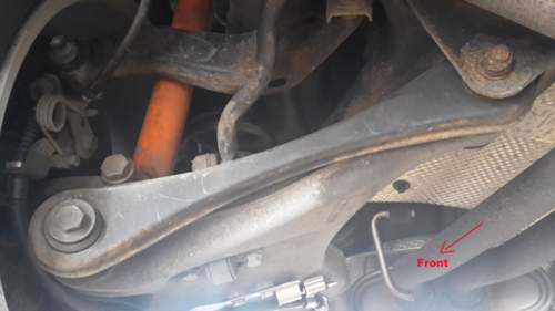

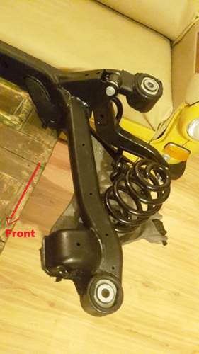

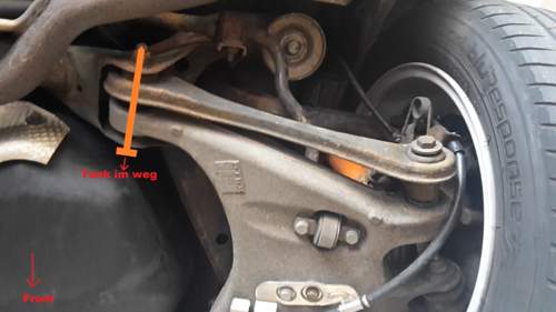

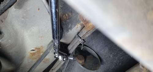

Hab jetzt mal ein paar Bilder rausgesucht, vielleicht erkennt man es so etwas besser.
Hier noch die alte Achse im eingebauten Zustand.
- Bild 2: Schraube des unteren rechten Querlenkers gekennzeichnet bei der im eingebauten Zustand der Tank im weg ist
- Bild 4: die innere Schraube des obenen Querlenkers, sie ist soweit oben in die Karosserie positioniert dass man bei eingebauten Achsträger nicht herankommt (Hinweis: es ist eine Achtkantmutter, also mit Maulschlüssel lösen (Ring und Nuss passen nicht!)

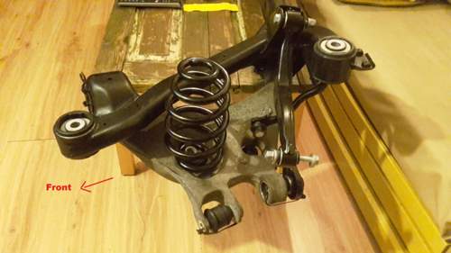

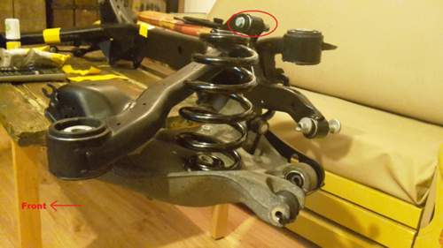

Und hier ein paar Bilder der überarbeiteten Hinterachse.
Auf den 2. Bild ist nochmal die innere Schraube des oberen Querlenkers markiert.

Die Schraube ist Sechskant, die "Einpressmutter" Achtkant (Bildnummer 4A). Es gibt jedoch angeblich auch welche mit Unterlegscheibe und einer normalen selbstsichernden Sechkantmutter (4), diese passt aber nicht wenn die Einpressmutter verbaut ist. Daran erkennst man zumindest gleich welche Variante man hat 😉
Ich habe mal geschaut,
Querlenker oben rechts: hintere Schraube unproblematisch, man kommt gut dran wenn der Dämpfer weg ist. Mit Ratsche kein Problem.
Querlenker oben links: an die hintere Schraube kommt man ran, würde sie ca. 2cm raus bekommen, dann ist der Tank im Weg... was für ein Mist....

Anscheinend kommt man um den Ausbau der Achse nicht drum herum wenn man die Querlenker wechseln muss.
