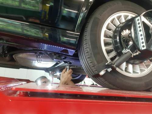

Ich habs machen lassen. Wie ich das gesehen habe , wurden die Schrauben der Innenbuchsen gelöst. Dadurch lässt sich die Hinterachse bewegen und man kann dann die Spur einstellen.

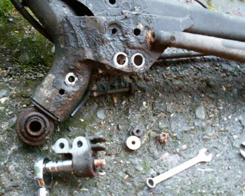

Und das 2 Foto zeigt den Austausch der Innenbuchsen .Nicht die Einstellung.
Das erste Foto zeigt die Einstellung.

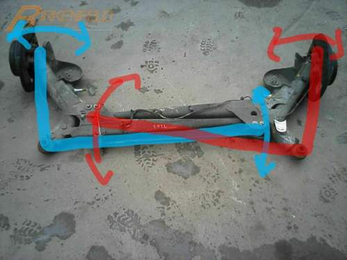

@SchwarzerBusch Die Achse besteht sinnbildlich aus zwei "L", die sich mit dem Langen Ende weit überlappen. Am langen Ende ist jeweils die vor- und zurückverschiebbare Buchse (nach Lockern der jeweils 2 Schrauben), am kurze Ende steckt das Rad, und der 90°- Knick dazwischen entspricht der Großen Buchse - also der einzige Verbindungspunkt zur Karosserie. Beim Einstellen der Spur durch vor- und zurückbewegen des langen Endes ist dieser Punkt der Drehpunkt des ganzen L.
Im Bild ist das blaue L die rechte Achse und das rote L die Linke, in Fahrtrichtung gesehen

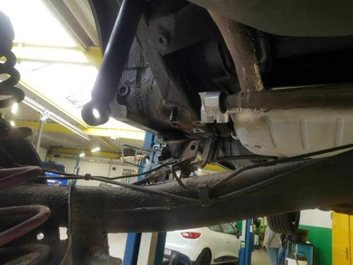

Nach langem Suchen habe ich eine Werkstatt gefunden, die bereit waren es zu machen. Beim Einstellen bzw. Festziehen der Schrauben haben die das Problem gehabt dass sich das ganze verrutscht hatte. Die haben es zu zweit gemacht.
Mich interessiert wie fixiert ihr die Achse, damit da nichts verrutscht?

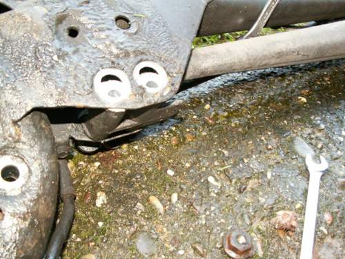

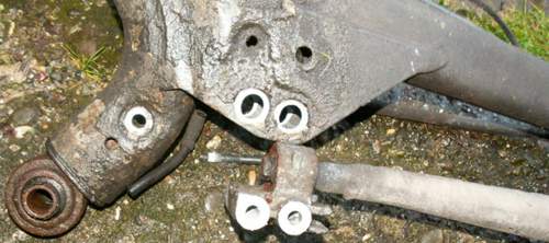

Wie tdi14 schon angedeutet hatte - hier noch eine 'kleine Verdeutlichung' 😉 der leicht ovalen Löcher für die beiden Schrauben der jeweils inneren Buchsen - ergo kann man diese beiden L-förmigen Halbachsen auch gegeneinander verstellen !! Vielleicht mal so ein Bild ausdrucken und den Unwissenden vor den L..z ... ähm .. Bug knallen, wenn wieder Einer meint -> da kann ma nix einstellen. 😉😁

Keine Ahnung, ich stell den Elch auf die Vermessungsanlage und Heinrich macht das. Die entsprechenden Schrauben sprüh ich vorher noch mit WD 40 ein.
