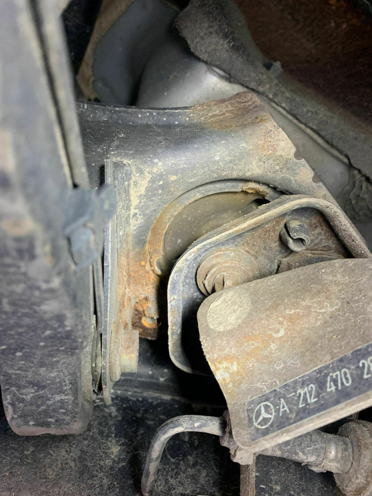

Ist das auch schon jemand passiert? Hinterachse links durchgerostet.
Wenn ja, was wurde draus?
W 212 Bj 2009, 150.000 km.

Neuigkeiten in Sachen Hi-Achse............
Rückruf wird es keinen geben!
Bei diversen Typen wird der Wartungsumfang ergänzt um die Begutachtung der Hi-Achse, gibt eine neue
SI35.00-P-0009A
Beim 171, 172, 203, 204, 205, 207, 212, 218, 231, 253
Wird noch besser, der Kulanzrahmen wird auf 15J seit Ezl. festgelegt. Volle Kostenübernahme, egal wie die Wartungshistorie aussieht.
Hut ab...............

Hab nächste Woche auch einen Termin zur Ansicht in der Niederlassung Stuttgart. Beifahrerseite schon deutlich angerostet, ist schon etwas Blätterteig.
Wenn ich in die kleine Bohrung vom Rahmen schaue, sieht es da drin nicht sehr schön aus.... Bin gespannt
