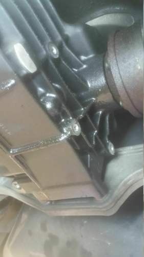

da mein Hinterachsdifferential(vermutlich DNU) bei meinem 98' S8 schon seit längerem undicht ist,meine Frage welche Simmerringe/Dichtungen auf jeden Fall getauscht werden müssen.

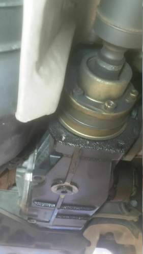

Das ist, was ich sage: eine Schraube raus, Flansch ab, Ring wechseln, Flansch dran, eine Schraube wieder rein. Ende.
Bei ausgebautem Diff schätzungsweise drei Minuten pro Ring. Bei eingebautem müssen halt die Wellen vorher noch ab. Also nochmal 6 Schrauben jeweils.

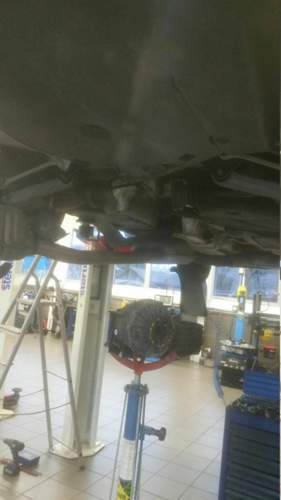

nun dann ist es bei den VAG ... Audi Ingenieuren vielleicht doch gelungen , die Wellendichtringen OHNE große Zinnober am HA Diff zu wechseln , geht nämlich wunderbar .... ohne das mann was einstellen muss , geschweige auf irgend etwas aufpassen muss , das macht mein Junge nebenbei mit 14 ......Jahren , gehe in dein Forum und alles wird gut . wenn ich was nicht mag ....wenn einer rum posaunt und von tuten und blasen null Ahnung hat , anbei mal ein Foto für Ungläubige

Hatte genau das heute bei meine 8er gemacht. Zeitaufwand war 2 Stunden von Anfang bis Ende mit Öl auffüllen und allem drum und drann.. Nun wird wieder Ruhe sein für die nächsten 20 Jahre,mit Regelmässig Ölwechsel wohl mehr.
