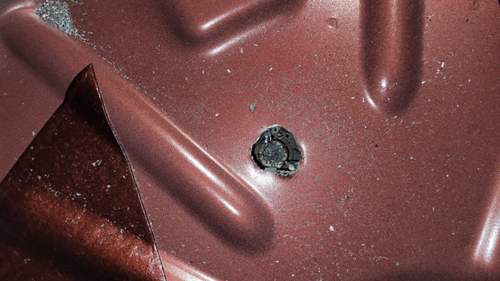

Hi, wie genau sieht die Prägung aus, könnte mir das Ablassen der Hinterachse ersparen.
Differential verdeckte xzn Schrauben

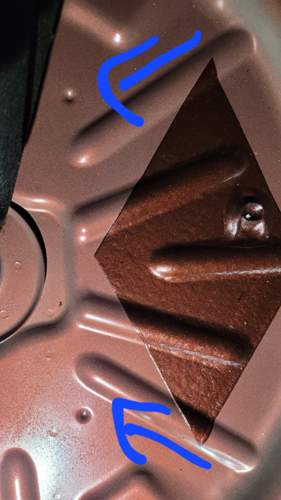

Beim Variant schaut die Prägung zum Bohren wie nen kräftiger Körnerschlag ins Blech aus.
Diese beiden Körnungen?
1000028403
Jo bei mir sahen die auch so aus.
In meiner Anleitung steht dass man beim normalen Golf die Achse absenken soll und die XZN Schrauben mit nem Spezialschlüssel lösen soll. Nix bohren!
Von oben ist ja wesentlich komfortabler. Ich berichte ob es klappte.
