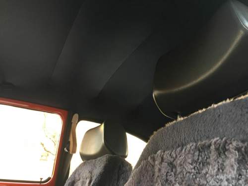

Es war zu befürchten. Kaum ist der neue Alltagskäfer da, bei dem die Optik nicht wirklich wichtig sein sollte, und schon gar nicht die Originalität, kommen die ersten Wünsche, hier und da was zu verschönern. Thema Himmel. Leider ist er schwarz. Zum Glück nicht das mega häßliche Zeug Alcantara, aber schwarz ist schwarz. Gefällt mir nicht. Ich hätte ihn in weiß oder noch besser in beige mit diesen kleinen Löchern. Nicht, weil es original so war, sondern weil es mir so gefällt. Nun habe ich mich etwas eingelesen und einen ganz großen Dämpfer bekommen. Um die Arbeit richtig gut durchführen zu können, sollte man Fenster ausbauen. Damit ist das für mich ein K.O.-Schlag. Vielleicht war ich zu naiv, aber ich dachte, man könnte das alleine mit dem Bruder machen. Er hat ein Händchen für Autos und hilft mir immer gerne. Ihr habt bestimmt das Thema Himmel schon durch. Wie ist das? Keine Chance für Alleingang? Ohne Fenster Ausbauen sollte man gar nicht erst versuchen? Was kostet diese Aktion mit Material, wenn man es von einem Profi machen lässt?

Die Fenster müssen schon raus wenn es kein Sparkäferhimmel ist. Aber wo ist das Problem? Gummi-gefasste Scheiben sind schnell und leicht aus- und eingebaut. Da sind jetzt andere Stellen beim Himmeleinbau schwieriger...
Was Du "beige mit diesen kleinen Löchern" nennst, ist eigentlich weiß und wird nur vom Rauchen beige. :D
Und wie GLI schon schrieb, ist der Aus- und Einbau der Fenster wirklich kein Ding. Man(n) muß nur vorsichtig sein, damit angesichts der harten, alten Dichtungen die Scheiben nicht brechen.
Da sind die neuen Dichtungen, die Du dann sicher ;) haben willst und das Reinfudeln der Chromleisten noch wesentlich witziger. :D
Fazit: Laß es. :D :D :D

Also, wenn es Dir nicht um Originalität geht sondern nur um die Optik, dann gibt es auch einen anderen Weg: Du reinigst den Himmel gründlich mit einem Kunststoffreiniger (Materialverträglichkeit beachten!), anschließend ggf. mit noch einmal mit einem Lappen und klarem Wasser und lässt Du ihn gut trocknen. Dann kannst Du ihn mit Vinylfarbe in Deinem Wunschfarbton lackieren. Klar, bei den Anschlussstellen zu den Fenstern muss du besonders vorsichtig sein aber es geht. Das hat mein Vater vor Jahren in seinem Ford Escort MkII so gemacht und das sah auch nach Jahren wie neu aus.
Wenn du die Scheiben und den alten Himmel selbst aufbaust, rechne mal mit gut 500€-700€. Himmel selbst einbauen...KANN man machen, MUSS man aber nicht :-))
die scheiben sind da echt das kleinste prob.
wenn neue gummis rein sollen ist der ausbau 0 problemo;
brauchst nur ein cuttermesser.
aber was ist an dem schwarzen himmel so schlimm?
im allgemeinen werden die von vielen bevorzugt.

Du wirst wahrscheinlich all inc. irgendwo zwischen 700€-1000€ landen. Letztendlich kann dir das aber nur ein Sattler selbst verlässlich beantworten, da es doch enorme regionale Unterschiede gibt. Also, Telefon nehmen, 5 Sattler anrufen und dann weißt du Bescheid.
Ich unterstütze hier die Mehrheit:
- Scheiben ein- und ausbauen ist nicht so tragisch, ist wahrscheinlich der richtige Zeitpunkt für neue Dichtungen.
- Himmel reinpicken ist nicht lustig und muss dann nicht unbedingt schön aussehen
