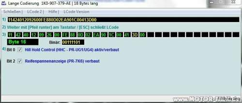

Da ich gerade gesehen habe das mein ESP bzw. ABS Steuergerät wohl für Hill Hold und Reifendrucküberwachung
ausgelegt ist - möchte ich nun gerne wissen wie ich es nachrüsten / aktivieren kann? Sufu gibt dazu nichts aus ....
Was benötige ich noch dazu?
Adresse 03: Bremsen Labeldatei: DRV\1K0-907-379-MK60-F.LBL
Teilenummer SW: 1K0 907 379 AC HW: 1K0 907 379 AC
Bauteil: ESP FRONT MK60 0101
Codierung: 0023170
Werkstatt #: WSC 06314
1K0 614 517 AE BEF ABS ohne nichts
1K0 614 517 AF BEF mit RDK
1K0 614 517 AC BEF mit HillHold und RDK

Themenstarteram 1. November 2010 um 11:52
stg 03 ABS
Lange Codierung. ..
Danke! ;)
für alle die es interessiert!
anscheind wurde im VCDS die Labeldatei für das Bremsensteuergerät beim letzten update aktualisiert, zumindest habe ich das vorher nicht gesehen gehabt....
also über Byte 16 Bit 0 kann man Hill Hold aktivieren oder deaktivieren.
zusätzlich kann man das Verhalten einstellen, also der Punkt wann die bremsen wieder lösen sollen.
das geht im Anpassungskanal 58. Man kann wählen zwischen 3 werten...
Siehe Anhang ;)
lg Dominik
