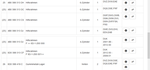

Ich fahre einen A4 B5 1.8T Quattro mit dem MKB: AWT und dem GKB: ENP. Ich war beim Tüv und es wurde leider der Hilfsrahmen bemängelt. Seit 2 Tagen suche ich mich schon dumm und dämlich, nach passenden Trägern. Ich habe für meinen GKB folgende Teilenummer gefunden 4B0 399 313 CS. Was mich verwirrt ist, dass auf einigen Seiten steht das diese Teilenummer für den Audi A6 und für den Passat geeignet ist. Auf anderen Seiten jedoch liest man das er ebenfalls für den A4 geeignet. Es wäre echt super nett, wenn sich jemand zu Wort melden könnte, der sich auskennt oder mal die TN bei ETKA prüfen kann.

Ich habe 4 Stück gefunden für den 4Zylinder Motor.
Ersatzteile
Genau die hatte ich auch alle gefunden. Schau mal die Teilenummer mit CS am ende, da steht zwar für 4 zylinder, aber wenn man die TN bei Google eingibt, wird angezeigt das der Hilfsrahmen für den A6 und den Passat ist. Der A4 wird nicht erwähnt.

Der Teilenummerkatalog ist für den Audi A4 Typ 8D.
Die 4B0 sagt nur das es eine Teilenummer vom A6 Typ 4B ist und auch im Audi A4 passt.
Das hilft mir schonmal ungemein weiter vielen vielen Dank. Weisst du den zufällig auch, warum es da 4 verschiedene TN gibt? Kann es sein das die TN einfach mit der Zeit geändert wurde und die mit CS am ende jetzt grade die aktuelle TN ist ?

Für unterschiedliche Kennbuchstaben und bis und ab Fahrgestellnummer.
Du brauchst doch nur bei Audi mit der angabe deiner Fahrgestellnummer nach den Preis fragen und schon hast du die richtige Teilenummer.

Einfach einen mit der Teilenummer 4B0399313CS kaufen wenn du kein Sportfahrwerk ab Werk verbaut hast.

Schau mal auf die Seite unter passende Fahrzeuge. Genau da liegt mein Problem. Der A4 ist dort nicht gelistet. Sondern nur der A6 und der Passat.
