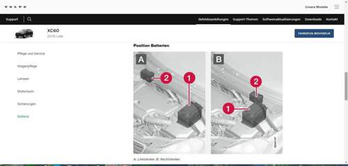

Mein start stop funktioniert nicht mehr.Anzeige Systemspannung zu gering.Laut meines Wissen ist dafür nicht die Batterie die auf der rechten Seite sitzt zuständig.Es gäbe noch eine Hilfsbatterie!
Meine Frage.Wo befindet die sich?Kann ich die auch tauschen bzw prüfen?Würde das bedeuten das die zugängliche Batterie nur für das ganze Bordsystem ist und die Hilfsbatterie für den Anlasser??

Fahrzeuge von Volvo, mit Start/Stop-Funktion verfügen zusätzlich zur Startbatterie über eine Hilfsbatterie.
Mit Start/Stop-Funktion versehene Fahrzeuge sind mit zwei 12-V-Batterien ausgestattet – einer besonders kräftigen Startbatterie und einer Unterstützungsbatterie, die bei der Startsequenz der Start/Stop-Funktion hilft.
Wichtig: Beim Auswechseln der Starterbatterie in Fahrzeugen mit Start/Stop-Funktion ist stets der richtige Batterietyp zu montieren: EFB in Fahrzeugen mit Schaltgetriebe und AGM in Fahrzeugen mit Automatikgetriebe.

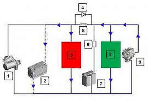

Siehe dir dazu einmal die unten angeführten Zeichnungen an. Ich hoffe, es bringt dich weiter und beantwortet deine Frage.
Moderne Fahrzeuge mit CO2-Reduktionstechnologie, hoher Spezifikationsebene und neuer elektronischer Fahrhilfe verfügen neben der Starter-Hauptbatterie oder, bei Hybrid- und Elektrofahrzeugen, der Hochspannungsbatterie zusätzlich über eine Hilfsbatterie. Je nach Anforderungen an das elektrische Fahrzeugsystem sind die Hilfsbatterien unterschiedlich groß und spezifiziert. Sie können auch als Sicherungsbatterie verwendet werden, um die Hauptbatterie zu unterstützen oder bestimmte Fahrzeugsysteme jederzeit mit Spannung zu versorgen.
Während des Motorstarts bricht die Spannung der Starterbatterie (Primärbatterie) kurzzeitig ein.
Das duale Batteriesystem trennt in dieser Phase alle sensiblen elektrischen Bauteile von der Hauptspannungsversorgung und versorgt diese mit einer Hilfsbatterie.
Die Starterbatterie speist den Anlasser und liefert die notwendige Energie an die Motorsteuerung (EMS).
Die Spannungen von Starter- und Hilfsbatterie werden überwacht, um sicherzustellen, dass für den nächsten Motorstart genügend Energie zur Verfügung steht und dass die Hilfsbatterie geladen werden kann, wenn notwendig.
Komponenten des dualen Batteriesystem (Zeichnung(Bild: 1)
Systemkomponenten
1. Anlasser
2. Starterbatterie
3. Motorsteuerung
4. Feldeffekttransistor
5. Schaltkontakt 1
6. Schaltkontakt 2
7. Hilfsbatterie
8. Sensible Verbraucher
9. Lichtmaschine

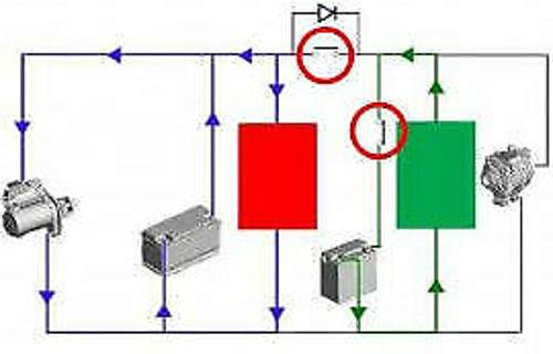

Funktionsweise des dualen Batteriesystems (Zeichnung/Bild: 2)
Systemzustand – Motorstart
Kontakt 1 offen
Kontakt 2 geschlossen
Die Starterbatterie versorgt den Anlasser und die Hilfsbatterie versorgt die sensiblen Verbraucher.

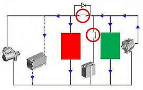

Systemzustand – Motor läuft (Zeichnung/Bild: 3)
Kontakt 1 offen
Die Starterbatterie wird durch die Lichtmaschine geladen und die Hilfsbatterie wird vom Stromkreis isoliert.
Wenn die Spannung der Hilfsbatterie während des Fahrens einen gewissen Wert unterschreitet, wird der Schaltkontakt 2 wieder geschlossen und die Batterie über die Lichtmaschine geladen.
Sobald die Hilfsbatterie vollgeladen ist, wird der Schaltkontakt 2 wieder geschlossen. Dies schützt die Batterie und reduziert konsequent den Energieverbrauch sowie die Abgasemission.

Theoretisch kann man die Sekundärbatterie (Hilfsbatterie) separat testen und auch laden. Das müsste sowohl eingebaut (über entsprechende Klemmen im Motorraum) und ausgebaut sowieso gehen.
Das ist aber nicht notwendig, da die Ladeelektronik das selbst regelt.
Sekundärbatterien, auch als Puffer- oder BackUp-Batterien bezeichnet, unterstützen das Bordnetz bei ausgeschaltetem Motor. Die Zusatzversorgung wird über ein Batteriesteuergerät geregelt und verhindert gleichzeitig, dass sich die Batterien gegenseitig entladen.
