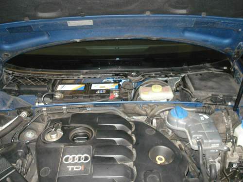

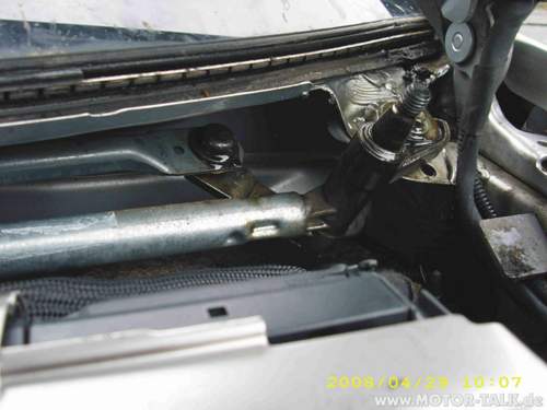

habe jetzt auch das leidige Problem mit immer langsamer werdenden Scheibenwischern (A4 Limo EZ 02/2003 1.9 TDI AWX).Die Werkstatt will allein 112 Euro an Arbeitslohn für den Wechsel des Gestänges haben.Um das zu sparen habe ich schon mal so weit ich kam und mich ohne Anleitung traute diverse Komponenten abgebaut (siehe Bilder).
Könnte mir jemand, der den Ausbau schon mal selbst durchgeführt hat, für das weitere Vorgehen etwas Hilfestellung in Form einer leicht verständlichen Anleitung geben.Ich möchte nämlich ungern etwas kaputtmachen, denke aber mal, das die Arbeit lösbar sein sollte.
Und was dann beim Einbau zu beachten ist wäre natürlich auch wichtig, da das ja nicht immer nur die umgekehrte Reihenfolge ist.
Im Anhang 5 Bilder, wie weit ich gekommen bin und die das Beschreiben für euch erleichtern sollen.

na Du hast´s ja schon fast geschafft.
An sich mußt Du nur noch die drei Schrauben (2 oben, 1 unten) herausschrauben und dann das Gestänge herausfädeln. Es geht zwar etwas hakelig, aber, wie so oft, mit Geduld und Geschick bekommt man es herausgedreht. Du solltest auf jeden Fall die beiden Koppelstangen vom Kurbelarm abclipsen, so daß Du die äußeren Kurbelarme in unterschiedliche Richtungen drehen kannst, und den Motor schon vom Gestänge abschrauben und dort liegen lassen. Das ist sehr hilfreich. Keinesfalls den Kurbelarm vom Motor abschrauben, der Motor geht auch so aus dem Gestänge heraus. Wenn´s klemmt, einfach den Kurbelarm per Hand so weit verdrehen, daß es paßt.
Audi gibt für den Einbau vor, den Steuergerätekasten auszubauen, wovon ich Dir aber abrate, da man auf die Art zu 99% die Dichtung beschädigt und, wenn man es nicht bemerkt, nach dem nächsten Regen ein Fußbad im Innenraum hat. Aus dem Grund drehe ich die Gestänge immer so heraus.
Beim Einbau nur den Motor in der richtigen Richtung wieder anschrauben und, wenn das Gestänge dann angeschraubt ist, den Wischer per Tippfunktion einmal laufen lassen, so daß er seine Ausgangsstellung erreicht. Dann den Rest zusammenbauen, die Wischer am Besten wieder auf die alten Abdrücke auf der Scheibe, und fertig.

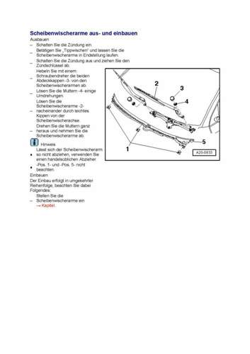

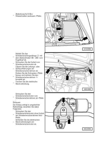

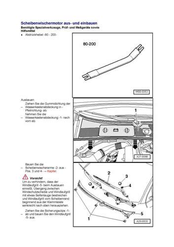

Ihr habt es eigentlich schon drauf aber wenn noch jemand interessiert so ist die originale Anleitung von Audi.
Siehe Bilder
Scheibenwischerarme-aus
Scheibenwischermotor-aus-seite-1
Scheibenwischermotor-aus-seite-2
+2
