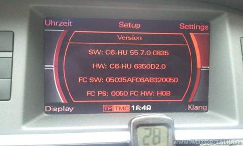

ich bin nun schon 4 Tage stolzer Besitzer meines "Dicken" (A6 4f EZ 05/05 Limo 2,4l) und verstehe etwas nicht! Ich hoffe ihr könnt mir helfen!!!!
Zum einen versuche ich nun schon 2 Tage herauszufinden welche Softwareversion mein mmi2g hat. Hier im Forum habe ich bereits den sogenannten Affengriff gefunden, aber der will bei mir nicht funktionieren. Wissen wollte ich die SW, weil ich keine Bluetoothverbindung herstellen kann. Ich bin mir jedoch auch nicht sicher, ob ich dies überhaupt habe. Ich habe eine Tel-Taste die auch rot leuchtet wenn ich sie betätige, aber dann bekomme ich die Meldung "Kein Telefon vorhanden". Per Bluetoothsuche am Handy = keine Geräte in ihrer Nähe. Das mit der sofortigen Suche nach Zündung an geht auch nicht. In der Mittelarmlehne habe ich auch keine Vorbereitung.
Frage:
habe ich überhaupt eine Telefonvorbereitung im Dicken, oder ist die Taste nur da damit die Optik stimmig ist?

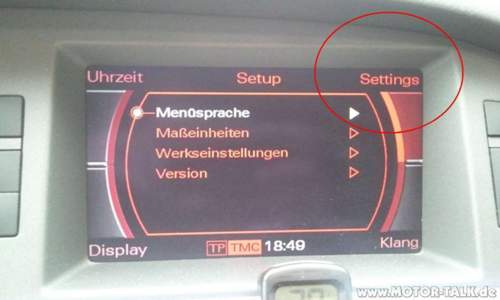

Ich versuche auch mal etwas zu helfen.... Wenn Du Car und Setup gedrückst hast siehst Du oben in der Bildecke zB Rechts oben "Settings"
Das heißt das die Taste oben rechts am/um das Handrad nun belegt ist und gedrückt werden muss. (Bild1)
dann runter drollen (scrollen) :D und großen DrehKnopf drücken... (Bild2)
FERTIG :)

Zu den Einstellungen: Ich habe nur drei Auswahlpunkte. Den Punkt Version gibt es bei mir nicht. Wieso?
Themenstarteram 31. Juli 2013 um 16:04
hab endlich den weg zur sw-version gefunden.
ich musste setup/return für 5 sec drücken.
nun hatte ich mir die update cd's bestellt (cd 1/3, 2/3, 3/3) jedoch ist meine sw so alt, dass ich noch die cd 1/1 benötige um auf sw 1100 zu kommen. erst dann kann ich in höhere aktualisieren.
bluetooth hab ich tatsächlich nicht, kommt aber schnellstmöglich rein :D
