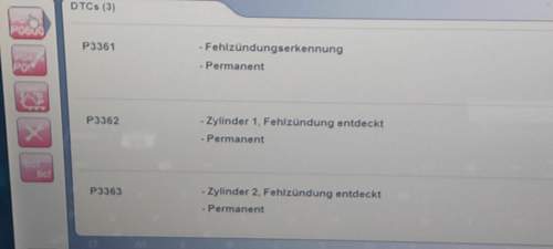

Mein Caddy ruckelt plötzlich ordentlich/läuft unrund/nicht fahrbar und die Motorleuchte blinkt. Fehlercode wurde ausgelesen.
P3362: Zylinder 1, Fehlzündung permanent
P3361: Fehlzündungserkennung.
Zündkerzen ist optisch i.o., Zündfunke vorhanden.
Woran könnte es liegen? Hilfeeeee... ??

Gerade alles erneuert. Zündspule, zündkabel und Kerzen. Hat sich nichts verändert. Weiterhin Fehlercode.
Themenstarteram 25. März 2022 um 15:40
Jetzt direkt Fehler Zylinder 2 dazu.....kann mir jemand helfen???
