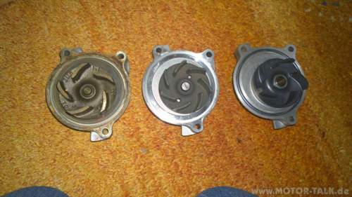

Also was zu der WP.
Ich würde eine mit Metallschaufelrad bevorzugen. Die bekommt man z.B. von GT ( GK 980550 ) und ist gut verarbeitet. Es ist leider nicht immer ersichtlich auf den Bildern und steht auch in der Regel nicht in der Beschreibung.

Schau lieber das Du gute Teile kaufst. Ich habe damals auch eine WAPU von SKF gekauft und da war ein Kunststoffschaufelrad drauf genauso wie das heute auch von Audi genommen wird. Original war bei meinem S6 eins mit Metallschaufelrad verbaut und das hat bis zu Wechsel keinen Ärger gemacht.
Hier mal der Vergleich zwischen Original, GK und SKF von meinem S6 C4
Im übrigen dier Unterschied zwischen beiden Pumpen ist, das Du bei der billigeren nur die Pumpe mit den Dichtungen bekommst und das alte Gehäuse verweden musst. Die teurere ist komplett so verbaubar !! Ich würde wenn Du die nimmst schon die komplette nehmen !!
Würde Dir aber zu der G? raten ! Die für deinen wie meinen müsste diese sein : GK 980156
