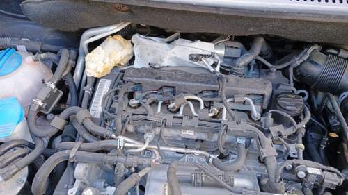

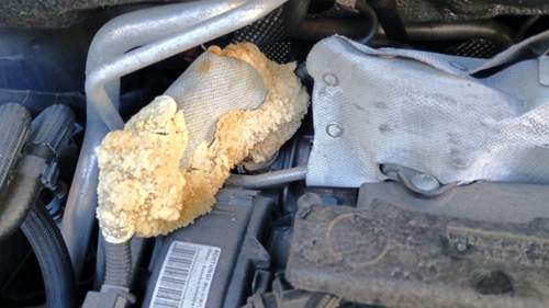

ich wollte heute nach dem Öl schauen und habe das gefunden (siehe Bilder)
Was ist das? Dringende Reparatur notwendig?
Vielen Dank für einen Tip im voraus.
Fahrzeug ist ein Caddy 4 Maxi mit 2 Liter Diesel 102 PS.
Grüße Josi

Das ist undicht....AdBlue ?
Solche Bilder gab es hier schon mal ..
Hallo.
Das ist Ad-Blue / Harnstofflösung.
Diese ist Trocken geworden und wird dann zu so einem „Klumpen“.
Entweder ist die Leitung zum Dosierventil undicht oder etwas am Ventil selbst….
Reparatur würde ich machen / lassen.
Da es unnötiger Ad-Blue Verbrauch ist und schlimmstenfalls das NOx System fehlerhaft funktioniert.
Mfg Caddymaxitdi

Neue AdBlue Leitung einbauen, dann ist das wieder dicht.
