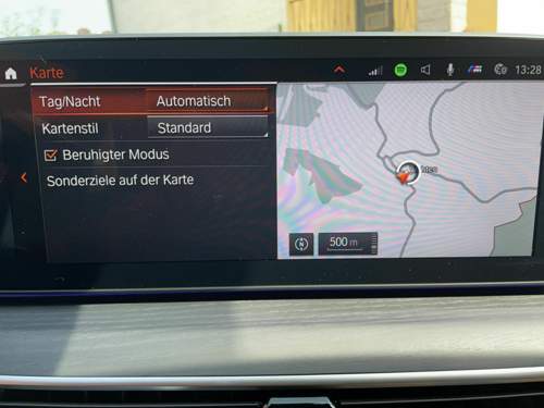

Bei eingeschaltetem Splitscreen rutscht das Menu vom rechten Bildschirmrand ja in die Mitte zwischen Karte und Splitscreen und sollte dann ausgeblendet werden wie hier im Video: https://www.youtube.com/watch?v=D8Oiu-s22kI
Bei mir bleibt das Menu jedoch in der Mitte hängen.
Weiss jemand woran das liegen könnte?

Nein, hab ich bewusst drauf acht gegeben. Komisch, beim Profil meiner Frau wird alles ausgeblendet, nur bei mir nicht.

Du gehst einfach in der besagten Leiste auf Einstellungen/Karte und setzt den Haken bei 'Beruhigter Modus'. Schon verschwindet der Balken (wenige Sekunden nachdem der Controller zuletzt bewegt wurde).
Beruhigter Modus
