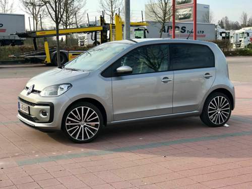

Also der tsi macht wirklich Spaß! Toller Flitzer!
Allerdings sind mir 4 Dinge negativ aufgefallen an dem Wagen:
1. Raucherfahrzeug, obwohl Nichtraucher in der Anzeige stand. Sehr ärgerlich. Meine Frau hat ne feine Nase und hasst den Geruch. Der Verkäufer meint mit einer Ozon-Behandlung den Geruch beseitigen zu können. Wie sind da die Erfahrungen? Kann man das glauben?
2. in der Anzeige sind 17 Zoll Felgen beworben, tatsächlich sind aber nur 15 Zöller drauf. Optisch natürlich ein negativer Punkt. Gibt es eventuell auch Argumente für 15 Zöller? Außer den geringeren Kosten?
3. Radlager hinten haben schon beim einsteigen laute Geräusche verursacht. Und das bei einem 3 Jahre altem Auto mit gut 50.000km? Hm? Auch das will der Verkäufer bis zur Übergabe beheben.
4. der Motorraum sieht sehr unsauber aus. Viel Dreck und so weiße Flecken auf dem Motorblock. Ich vermute Salz-Tüxkstände, oder verdampftes Regenwasser? Sieht jedenfalls unschön aus und vermittelt beim Gebrauchtwagen-Kauf einen schlechten Eindruck.
Wir haben jedenfalls nicht sofort zugeschlagen und um Bedenkzeit gebeten. Alles in allem sind wir eher mit einem negativen Eindruck wieder heim gefahren, obwohl wir das Auto eigentlich habe wollten. Sollte der Verkäufer seine Zusagen einhalten, bekommen wir bis auf die Felgen unser Wunschfahrzeug zu einem angemessenen Preis. Wenn auch kein Schnäppchen.
Nur würdet ihr ein Auto kaufen, welches bei euch so viele Fragezeichen hinterlässt? Wir sind unsicher.
1.
Ich habe mal (als Nichtraucher) nen Raucherauto gekauft. Der Geruch war in unter 1 Jahr weg auch ohne Behandlung oder besondere Lüftung. Muss man halt wissen, wie viel Aufwand man da betreibt. Den Geruch kriegt man weg. Verfärbungen an eine, hellen Dachhimmel oder Brandlöcher sind da eher so ein Thema.
Ozon dürfte das ganze deutlich beschleunigen, kostet aber Geld.
2.
15 Zoll beschleunigt besser wegen geringerer rotierender Masse (beim TSI zum Glück nicht so relevant wie beim Sauger) und geht nicht so schnell kaputt.
Natürlich sind 17 " mehr Wert und gehen bei guten Gripverhältnissen und guten Reifen im Zweifel etwas besser um die Ecke.
3.
Radlager hört man nur beim Fahren. Das muss dann irgendwas anderes sein wie nen Dämpfer, Domlager, Buchse im Fahrwerk.
Es ist beim Up nicht ungewöhnlich, dass an der Vorderachse mal zeitweise ein Stabigummi etwas stöhnt, was auch wieder geht.
4.
Das empfinde ich eher als vertrauensbildend, wenn denn die Technik funktioniert. Das sieht man wenigstens, wenn er Öl oder Wasser verliert.
Mich würde bei dem Fahrzeug der technische Zustand interessieren als irgendwelche "gefühlten" Aspekte.
Wie sieht das Fahrwerk aus, ist alles dicht, funktioniert alles auch unter Belastung. Leisten die Klima genug. Frisst er schon sichtbar Öl, etc.
Wann ist das letzte Öl reingekommen und passt die Angabe zum optischen Eindruck des Öleinfülldeckels (Verkrustungen).
Halt das übliche beim Gebrauchtwagenkauf.
das hört sich irgendwie nicht gut an.
Da will jemand ein schnelles Geschäft machen, ohne auch nur das mindeste dran zu richten.
Ich habe gerade einen Jumpy nicht genommen, weil das ähnlich unstimmig war.
Der Up! steht in der Basisversion auf 14", die Sondermodelle haben i.d.R. 15".
Schon 15" ist etwas polterig, 16" sieht nur schön aus und 17" ist ne Hartgummibereifung.
Ich habe auf 14" rückgerüstet, weil ich andauernd A7 fahre und die teilweise in erbärmlichen Zustand ist und die 15" deutlich unkomfortabler sind.
Eine Ozonbehandlung bringt schon was, aber nur, wenn die Karre nicht völlig verquarzt ist.
Sonst hält das nur ne Zeit lang.
Ich würde keine Raucherkarre kaufen.
Ich bin da auch empfindlich.
Thorsten

Danke dir erstmal für deine ausführliche Antwort!
Das Auto kommt von einem großen, seriösen Händler. Also kein Privathaus oder Fähnchen Händler.
1. die Ozon Behandlung übernimmt der Händler, dann kann ich den Punkt ja abhaken. ??
3. schwer zu beschreiben. Wir sind eingestiegen und die hintere Achso hat geknarrt. Ich hatte das auch schon mal bei früheren Autos, aber ich bin kein Mechaniker. Keine Ahnung was das ist. Mich hat es nur gewundert dass bei einem 3 Jahre alten Wagen schon solche mechanischen Probleme auftauchen.
4. die letzte Inspektion hat er Anfang Mai bekommen. Über Öl-Verlust mache ich mir eher weniger Sorgen. Es würde ja auch ein Jahr Garantie geben.
Die Optik und die Ausstattung hat uns sehr gut gefallen. Die Laufruhe und die Spritigkeit ist toll. Und der Platz vorne ist mehr als ausreichend.
Auf der Suche nach Knarren oder poltern beim Up hinten waren schon ein paar mehr Leute, wenn Du im Netz suchst. Das ist nicht immer ganz banal zu finden. Domlager hinten wäre halt der Klassiker. Drunterschauen mit jemandem, der ein bissl Ahnung hat (und nicht der Verkäufer ist) ist natürlich hilfreich.
Wenn der Händler die Ozon-Behandlung zahlt, stellt sich nur die Frage, ob er sie auch wirklich in ausreichendem Umfang macht und nicht nur behauptet.
Im Zweifel sich nicht auf Versprechungen verlassen, die nach Unterzeichnung des Vertrages eingehalten werden sollen. Der Preis muss auch mit Qualm und Geknarre passen.
Das Jahr Garantie ist witzlos, insbes. nicht bezahlen.
Wenn es ein Händler ist, muss er eh gesetzliche Gewährleistung von min. 1 Jahr geben. Die ist das erste halbe Jahr wegen der Beweislastumkehr hinsichtlich des Vorhandenseins des Mangels bei Übergabe auch etwas wert.
Bei der Garantie muss man sehr genau die Bedingungen gelesen und verstanden haben.
