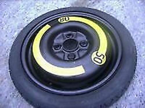

Manche 80, manche 50. D.h. es kommt auf den Anbauort an, VA oder HA.
Bei den Noträdern steht die MAX.-Geschwindigkeit drauf. Schau mal ob du eins findest, auf dem 50 km/h drauf steht.
Ich habe noch ein vollwertiges Ersatzrad mit W Reifen drauf.
Es geht um den Anbauort. VA oder HA.
Notrad
Dieses Rad ist schon lange kein übliches Notrad mehr, welche in den aktuellen Fahrzeugen Verwendung finden.

Bevor ich noch mehr auf die Fresse krieg:
80km/h. In Ländern mit mp/h 50.
Hab gutgläubig im Netz gelesen, dass der Anbauort aussagt, ob 80 oder 50, was mir erst einleuchtete. Das ist aber Quark.
Darum 80!
Dein abgebildetes
Notrad
kann unabhägig von VA oder HA verbaut werden.
(Es gibt doch schließlich nur
ein Notrad
zum Fahrzeug.)
Auch für die speziellen Reservereifen mit höherem GSY (Geschwindigkeitssymbol)
ist die einsatzbedingte Fahrgeschwindigkeit nach UN/ECE-Regelung 64
begrenzt auf 80 km/h
80 km/h = 50 mph (m= Meile)
