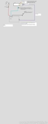

ich habe ein problem. habe seit kurzen einen golf 2 und versuche eine endstufe nazuschließen aber es klappt überhaupt nicht!!! weder strom sonst was !!!
wäre gut wenn mir jemand mal helfen könnte ...

Das Remotekabel am Radio sollte blau oder blau-weiß sein.
Da könnte auch Aut.Ant. stehen, je nachdem was du für ein Radio hast.
Was für ein Queraschnitt hat dein Plus und Massekabel, hauptsache, du hast auch 20-30cm nach der Batterie eine Sicherung gelegt.
Kofferraumboden ist ungeeignet für den Masseanschluss, nimm lieber eine Gurtschraube unter der Rücksitzbank, und dort aber das Blech auch schön blank machen.
Damit dein Radio über Zündung läuft, musst du ein extra Kabel legen, da die meisten Golf 2 dieses nicht haben. Die einfachste Methode dafür ist, du greifst das gelb-schwarze Kabel vom Heckscheibenheizungsschalter ab.

so Klartext:
Dickes Plus kabel= Plus Pol Batterie,haste geschafft*daumenhoch*
Minus Kabel=Karosserie,haste auch irgendwie geschafft*daumenhoch* im Kofferraum gibts dafür übrigens links unter der Verkleidung nen Massepunkt,siehste schon
Remote Kabel=entweder du ziehst von irgend nem Dauerpluskabel nen Schalter ins Armaturenbrett und hängst das ganze dadran,hat den Vorteil das die Endstufe nur läuft wenn du das willst.
oder du suchst mal in deiner Radio Beschreibung den Schaltplan.
Da siehste entweder nen Remoteabgang eingezeichnet(bei Blaupunkt brauchste nen extra MiniIso Stecker welche auch die Chinch beinhaltet) oder dein Radio hat keinen.In dem Fall erste Variante...
Kann auch sein das dein Radio nen Ausgang für ne elektrische Antenne hat.da gehst du nicht ran,da haste nur für nen paar sekunden Strom drauf danach wäre die endstufe wieder stromlos.
So reicht das oder immer noch keine Idee wie es geht?

so, ich hab mal ne runde gemalt🙂
edit: lila ist natürlich cinch🙂 da baumelt bei den meisten ausführungen ein dünnes kabel zwischen den beiden leitungen..das kannst du als remote nutzen (ist dafür gedacht).
wichtig auch: stromkabel von der batterie und cinchkabel auf verschiedenen seiten verlegen..nicht zusammen..das gibt störgeräusche (nicht nur so'n bisschen..😉)
edit2: zu den "blauen kabeln" hat kika alles gesagt. meistens gibts nur eines und das ist es dann..
ich hab bei mir zb 2 verschiedene..für e-antenne und für die endstufe(n)..aber das ist nicht sooo oft zu finden, daher ging ich bei der zeichnung von einer blauen "REM"-leitung am radio aus🙂

achso: es könnte sein, dass ich gelb und rot verwechselt habe..
bin mir nicht ganz sicher, welches auf dauer- und welches auf zündungsplus kommt..
ich hab halt bei mir immer beide auf dauerplus geklemmt, weil ich das radio auch mal ohne zündung-an laufen lassen können möchte.

Bei den meisten Geräten (Markengeräte) ist Rot ACC/Ignition (Zündplus) Gelb Memory (Dauerplus)
ok🙂 hab mein tolles bild oben etwas überarbeitet🙂
